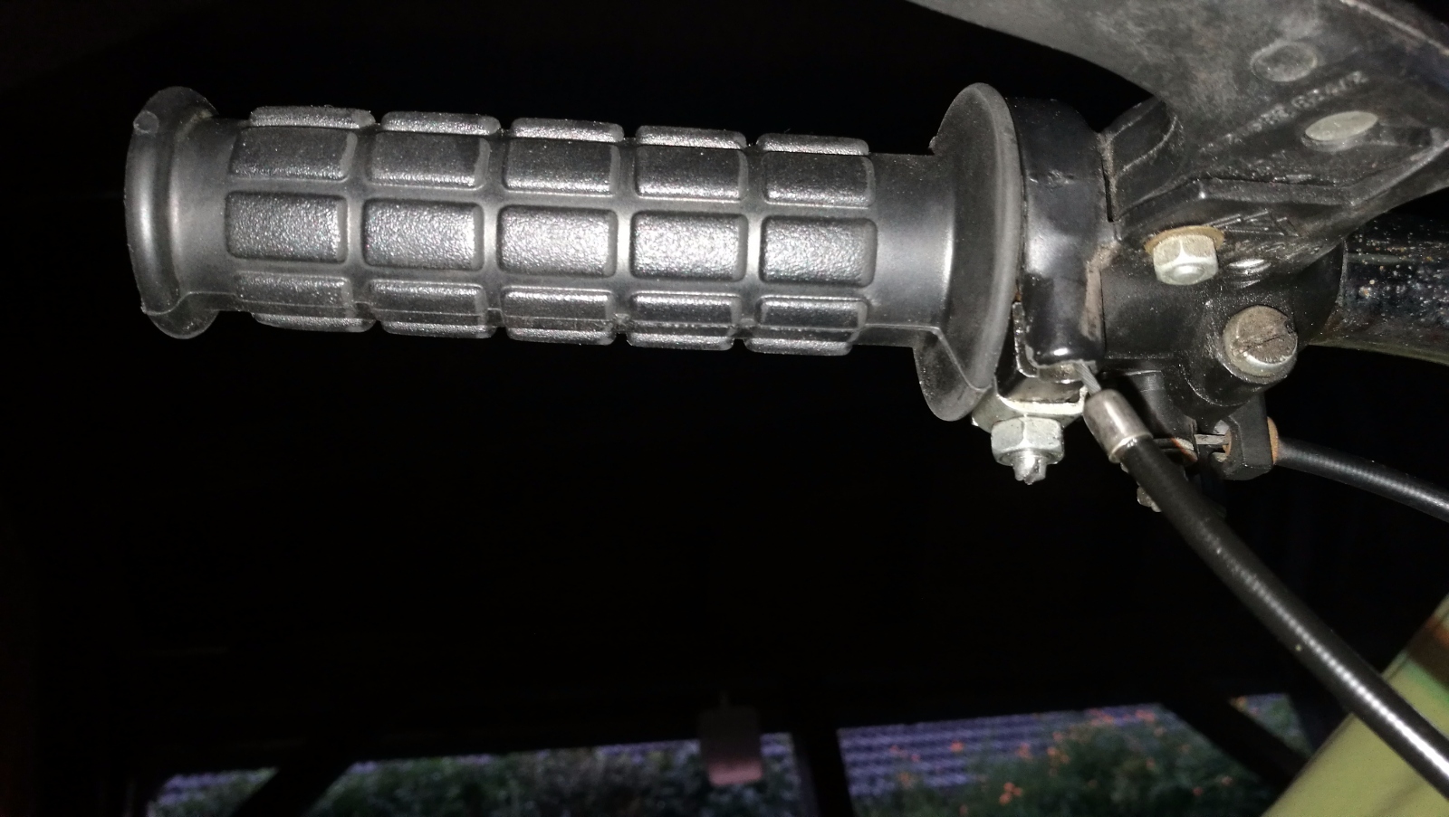

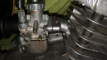

  • Das Video habe ich selbst schon angeguckt ;) so habe ich das auch erstmal gemacht. Nur bekomme ich sie ja nicht stabil um das Feintuning zu machen.
    Hier mal Bilder. Die ersten 2 Bilder wurden geschossen, als die Standgasschraube so weit wie möglich hineingedreht wurde, bevor der Bowdenzug rausgeflogen ist. Dazu dann ein Bild vom Gasgriff.
    Das nächste Bild wurde geschossen, als ich die Standgasschraube etwas weiter hineingedreht habe und der Bowdenzug rausgesprungen ist. Auch dazu dann ein Bild vom Gasgriff.

  • Hast du bei dem Reinigen, oben den Gasschieber, demontiert gehabt?
    Vielleicht hast du auch die Teillastnadel, sofern die ausgebaut war, in die falsche Kerbe eingesetzt.

  • Ich weiß nicht mehr in welche Kerbe die bei dem Serienvergaser kommt, aber ich glaube, wenn du die Kerben an der Nadel von oben nach unten zählen tust, muss, von eben gesehen, die Nadel in die 3. Kerbe.
    Heißt, Decke von dem Vergaser abschrauben und erstmal Zählen, in welcher Kerbe die Nadel sitzt.
    Leider viel zu weit weg, um mal vorbei zu kommen, aber kriegen wir schon noch hin.
    Wenn die Nadel in der falschen Kerbe sitzt, musst du den Gaszug von der Kappe aushängen. Dann die Nadel vorsichtig von dem Plättchen losen und dann die richtige Kerbe benutzen. Dann wieder alles zusammen bauen und dann sollte die Simson wieder laufen. Hat Papa bestimmt die falsche Kerbe benutzt, aber schauen wir mal.

  • Du hast die falsche schraube eingedreht du sollst die andere untere Schraube komplett rein und dann 2 Umdrehungen raus. Ist ja klar wenn du die Standgasschraube reindrehst sich der Bowdenzug hebt da du den Schieber nach oben drückt.

  • Ich hab ja die andere so wie ihr gesagt habt reingeschraubt und dann wieder 2 Umdrehungen raus. Aber die Standgasschraube sollte ich ja auch reinschrauben so weit wie es geht. Ab einer bestimmten Stelle ist mir dann allerdings aufgefallen, dass sich der Bowdenzug löst. Aber dann ist das ja wohl richtig so.
