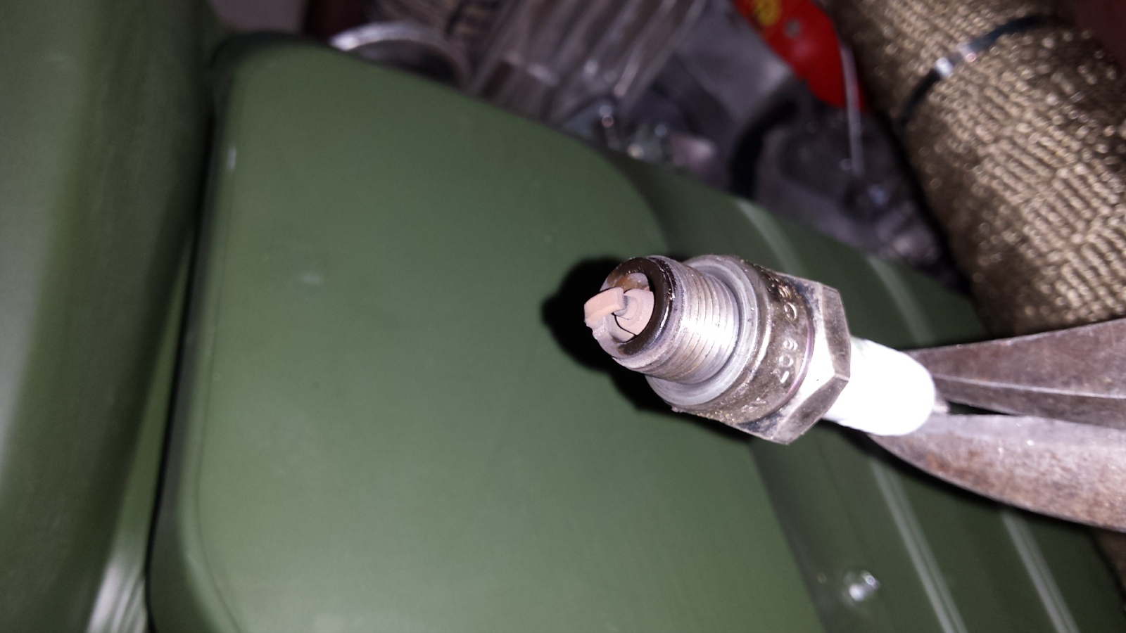

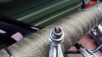

  • So bin heute mal ca. 9km gefahren.
    Fazit:
    Mehr als 58kmh laut gps will sie nicht.
    Wen sie in der drehzahl dem ende zugeht(nach oben hin) macht sie komische knack laute(scheint zu heiss zu werden)
    Sie ist schweine heiss trotz hitzeschutzband verbrent man sich das bein.
    Sie springt schlecht an nach der hälfte der strecke und braucht am anfang ca. 10sek um aus dem drehzahlkeller hoch zukommen. Dan allerdings fährt sie wieder wie vorher.
    Kerze könnte meiner meinung etwas heller sein.
    Würde es was bringen eine kerze mit einem anderen wärmewert zu nutzen...hab jetzt die orginale 260er drin.
