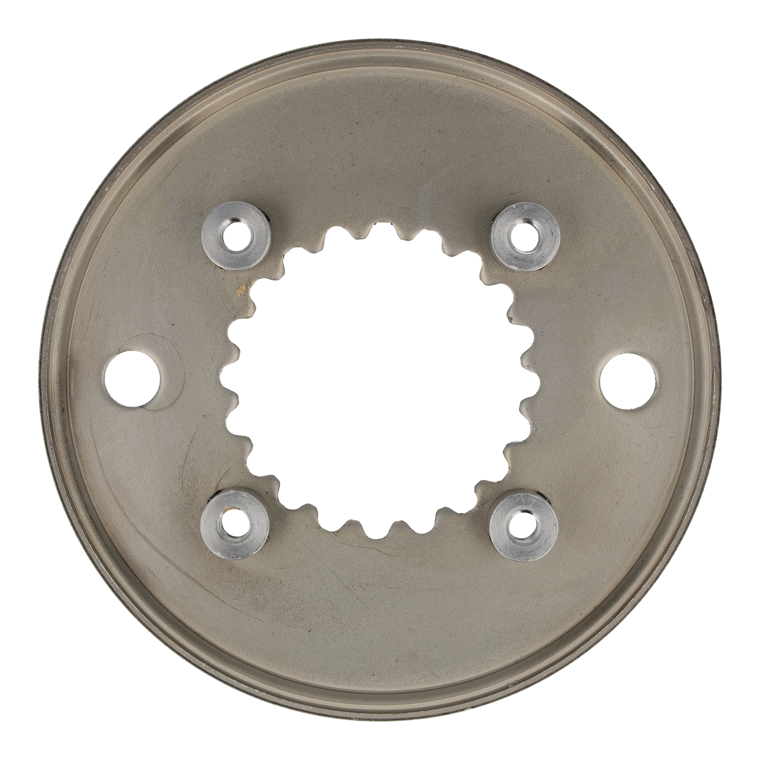

  • zu 90% liegt das Problem weder an der Tellerfeder noch an der Druckplatte. Ich habe die Erfahrung gemacht das meistens die Vorder Kupplungsplatte verzogen ist.
    MZA Artikel Nummer: 11440-00S
    Hier zu sehen die nicht abhebende Platte:
    Hier genau das selbe Paket mit einer anderen Platte:
    Lieder ist es auch mit einer neuen Platte von MZA Glückssache ob sie gerade Abhebt.
