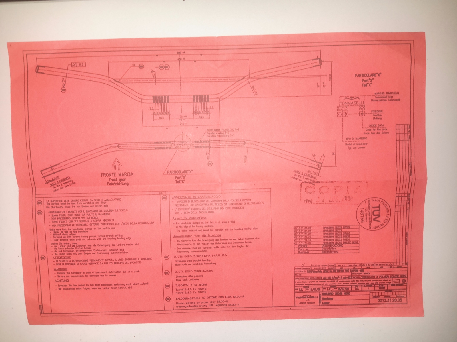

  • auf dem roten zettel im internet müssten mehrere teilegutachten vom tomaselli sein
  • Sieht schon recht verlebt aus, da ich es ständig im Portmonee habe.
    Gibt's doch frei verfügbar im Internet, einfach mal googeln.
    Zur Not mal den Hersteller anfragen
    Im Portmonee? Hast du den Lenker nicht eintragen lassen? Ohne Abnahme beim TÜV ist das nicht zulässig, nur am Rand bemerkt.
    Hab mal auf die schnelle das Gutachten fotografiert. Werd das nachher mal einscannen.

    da man bei mir die nummer am lenker nicht ordentlich erkennt habe ich das teilegutachten auch mit, um im zweifelsfall den lenker ausmessen zu können. es gibt nicht vieles was bei mir sinn ergibt, aber ich nehme den roten zettel nicht ohne grund mit ;]
