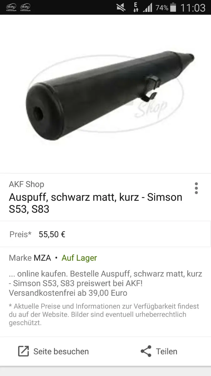

Kan man den Auspuff einer s53 oder s83 an die s51 Enduro montieren ohne einbussen an Leistung und Geschwindigkeit?
Ich finde den optisch recht interessant.
Kurzer Auspuff der s53/s83 an s51 enduro möglich

Die finde ich persönlich sogar hübscher als die in deinem Bild ^^. -
Uhhh neeeeee....
Dieses Röhrchen geht garnicht.
Also wen den ohne diesen stummel.
