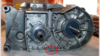

    Der Motor hat auf jedenfall 2 falsche gehäusedeckel, einmal stimmt 3-gang nicht und auf der rechten Seite passt gar nix....der Rumpf sieht eigentlich ganz ok aus...der Kolben hat einen kaputten kolbenring...dichtringe sind grüne drin...kickstarterwelle sieht sehr gut aus...im polrad waren schon 2 löcher gebohrt mit gewinde ( wovon in einem ein bolzen abgebrochen ist)...wie können wir denn jetzt den Typ bestimmen?
  • Was stimmt mit dem rechten Deckel nicht? Der passt nicht weil dein Gehäuse durch Kettenschaden gebrochen und verzogen ist. Motor ist der falsche. Kolbentuning der schlimmsten Art. Mal sehen was die ganze Kiste noch preis gibt an Sachen.

  • Kein Problem, hab ich nicht dran gedacht...der Rumpf hat an der ausgebrochenen Stelle ein gewinde, das müsste man auf dem Bild erkennen...der Deckel hat dort aber gar keine Schraube und auch das alu ist viel heller, sieht nach einem billigteil aus....gibt es denn überhaupt die Möglichkeit jetzt zu sagen welche Deckel ich besorgen muss, damit dieser motor komplett ist?
  • Der Deckel ist ein Billigteil, das stimmt, ich hatte so einen auch mal in der Hand gehabt.
    An der Stelle, die du nennst ist gar kein Gewinde vorgesehen, da sitzt nur ein Passstift.
  • Und da das wie ich schon geschrieben habe durch Kettenschaden kaputt ist, lass den Deckel drauf und geb den so ab. Das kann man alles reparieren. Du musst es beim Verkauf aber erwähnen.
  • Antwort: Siehe dein andere Thread. In das ordentlich zu reparieren muss der auseinander. Das kannst du so nicht machen. Also lass das so.
    Ne aber willst du so einen Motor fahren? Der Passstift gibt auch die Deckelposition vor. Das muss alles penibel sauber sein zum Kleben und Füllen, das geht zusammen gebaut nicht ohne weiteres.
