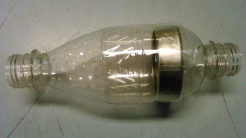

  • Nochmals vielen Dank für alle Tipps. Hier kann ich nun meinen Lösungsvorschlag präsentieren. Damit es noch irgendeiner Form Resonanzen gibt, die vielleicht übertragen werden, habe ich zwei Flaschenhälse genommen und aufeinandergeschoben.
    Was haltet ihr von meiner Lösung?
    Und wie rum würdet ihr das montieren? Ich würde die Seite mit dem Luftfilter nach unten setzen, damit der Konus der linken Halses viele Möglichkeiten der Reflexion hat (ähnlich wie der Konus im Auspuff). Falls nicht genug Luft durchkommt, müsste ich in den Konus noch ein paar Löcher schneiden, aber das werde ich dann bei der Inbetriebnahme sehen.

  • Ich bin heute ausgiebig gefahren und habe eure Antworten schon zwischendurch gelesen und beachtet. Im ersten Schritt habe ich die Zündkerze überprüft und festgestellt, dass sie allerhöchstens einen Hauch zu dunkel ist.
    Daher habe ich im nächten Schritt zwei Löcher in die obere Flaschenhälfte (also vor dem Luftfilter) geschnitten und siehe da: Sie geht etwas besser. Die Zündkerze ist jetzt etwas heller geworden, jedoch ist die Farbe nicht ganz hom***gen. An einer Stelle war sie etwas grau und auf der anderen leicht dunkelbraun. Also läuft sie vermutlich maximal ganz leicht zu mager, wenn überhaupt...
    Die 60 erreicht sie jetzt auf der geraden Straße mit etwas Anlauf und bergab sind dann schonmal gute 65 drin. Alles, was ich jetzt noch machen könnte, könnte mir dann wahrscheinlich als Tuning ausgelegt werden, sodass ich mich damit erstmal zufrieden geben werde.

  • Ich würde den Flaschenhals ganz wegnehmen und dann neu abstimmen.
    Weil vor der Patrone muß ja nichts gedämpft werden o.ä.
    Da wirkt eine Engstelle einfach nur als Drossel.
    Wichtig wäre nur noch, daß die komplette Ansaugleitung ungefähr die gleiche
    Länge hat, wie im Original. Vielleicht weiß das ja hier jemand genauer.
  • Genau so isses. Vor dem Luftfilter ist kein Resonanzraum nötig. Der obere Flaschenhals kann ganz ab.
