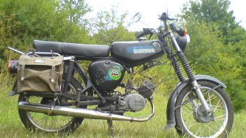

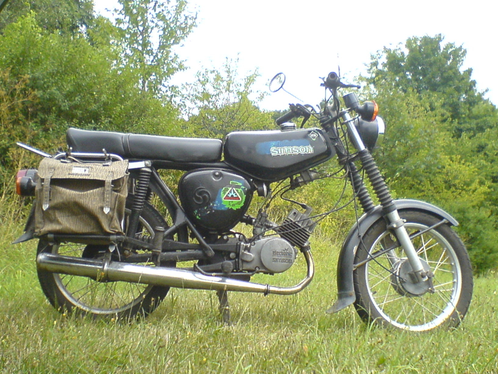

    seit langen schiebe ich die Restauration/Modifizierung meines S50 vor mir her. Letztes Jahr habe ich dann mal Nägel mit Köpfen gemacht und die gute komplett zerlegt. Der Rahmen kam zum Pulvern, da die S50 (ja, meine ist eine Sie) in nächster Zeit wieder regelmäßig benutzt werden soll. Sie wird aber nicht 100%tig original, aber viele Teile werden S50 typisch bleiben.
    Mal noch ein paar Fakten. Die S50 ist von 1980, hat originale Papiere und war mal gelb. Leider muss es mal ein Unfall zu DDR-Zeiten gewesen sein und ein neuer Rahmen samt Blechtkleid und Tank wurde montiert (sogar in den Papieren hinterlegt). Zusätzlich wurden Faltbalge, welche aber im täglichen gebrauch doch von Vorteil sind. Dann ist mal ein Rücklichträger mit großen Rücklicht und gekürzten Blinkerträger montiert wurden. Dieser wurde natürlich durch einen orignalen Träger mit kleinen Rücklichtern und ungekürzten Blinker ersetzt. Der M53 ist der im Winterschlaf. Aufgrund von Problemen mit dem Zylinder (neu gehohnt und mit Megukolben) welcher mit steigender Betriebstemperatur an Leistung verlor, verrichtet derzeit ein M541 seinen Dienst. Dieser musste aber auch schon auf den OP-Tisch, da der Stumpf der Limaseite aufgrund eines Risses und damit verbundenen Bruch des Kegelstumpfes, neu gelagert und mit neuer KW versehen werden. Also Historie hat die S50 genügend.

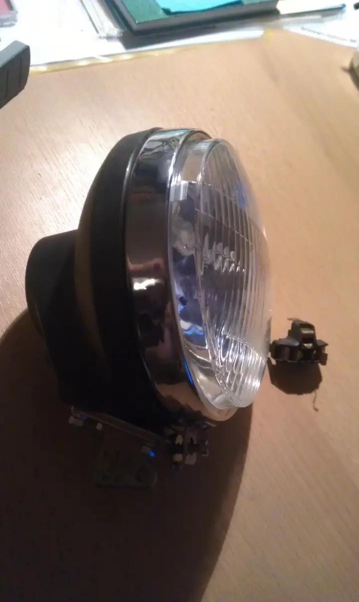

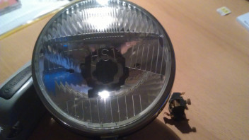

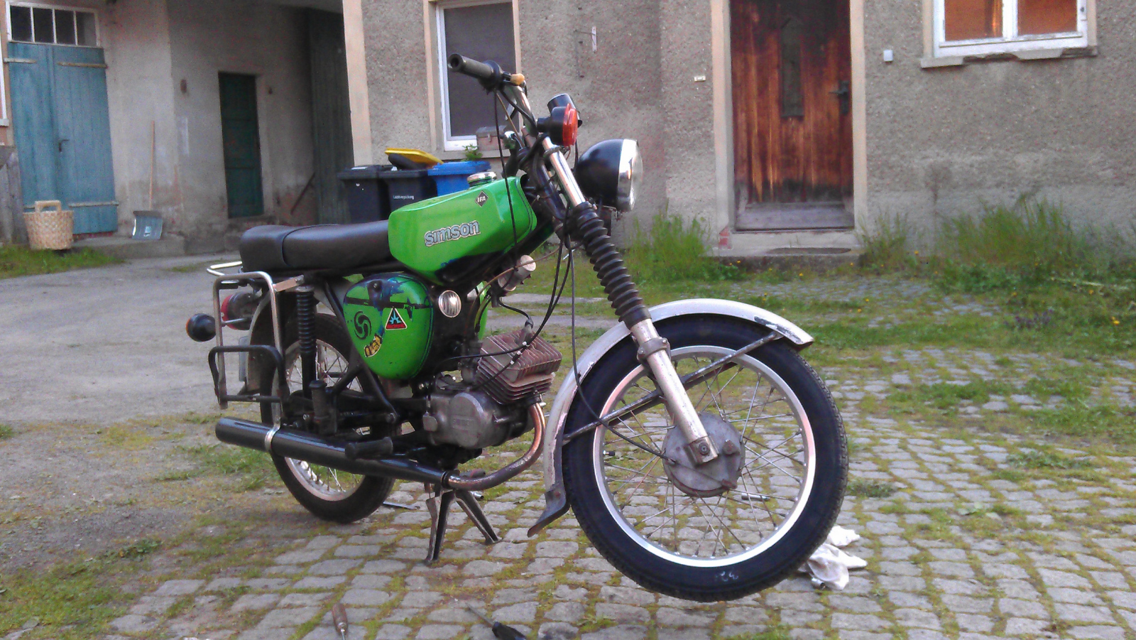

    Neu dazu gekommen HS1 Scheinwerfer. Tuberware wird nicht montiert, Tittenlampe bleibt.

    Der HS1 Einsatz kommt dann wohl in das Gehäuse von der ori. S50 Lampe oder?

    Neu lackieren, um Gottes willen, nein. Der Lack ist nocht Top, hat so gut wie keine Kratzer. Bis auf die Seitendeckel, da wurde vorher schon mal gefuscht. Stört mich aber nicht. Gehört zum Used-Look dazu. Durch die Dosenfarbe ist der sozusagen konserviert wurden. Geht mit Nitro sehr gut runter, den alten Lack interessiert Nirto kein bisschen. Die Beschriftung ist etwas mitgenommen vom Vorbesitzer, kann man aber als Pattina druchgehen lassen. Der HS1-Einsatzkommt selbstverständlich in die Tittenlampe.

    Falls du mit dem HS1 Gehäuse nichts anfangen kannst, ich kenn da jemanden ;) .
    Klären wir per PN.

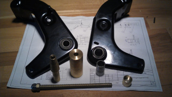

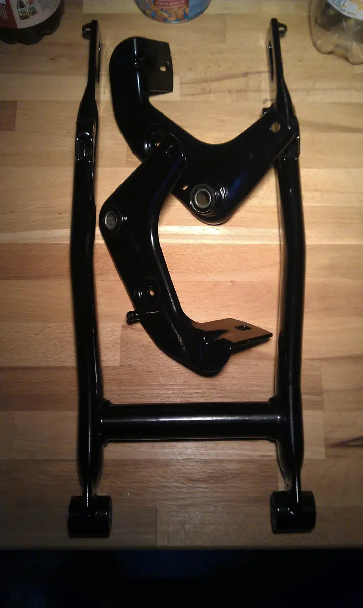

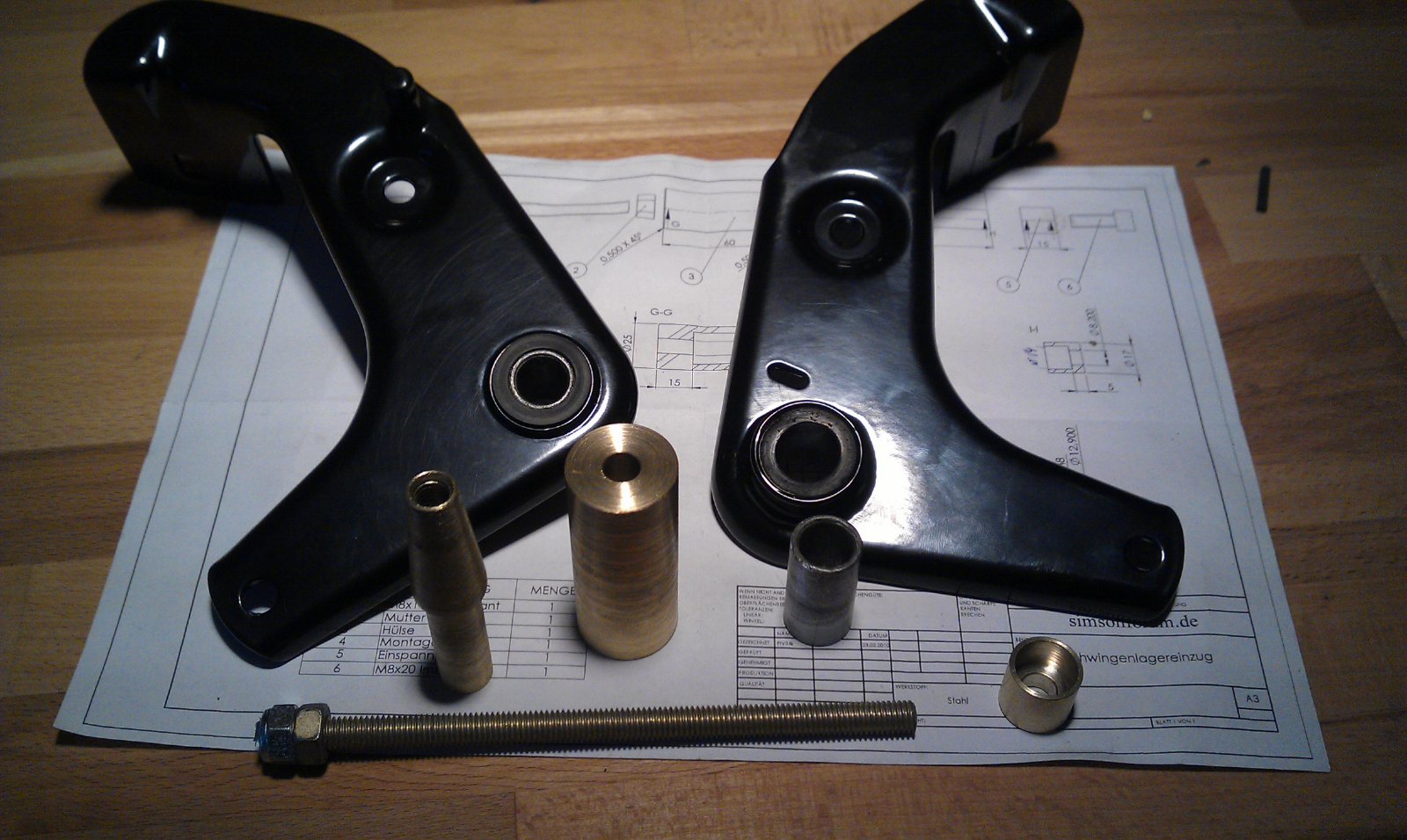

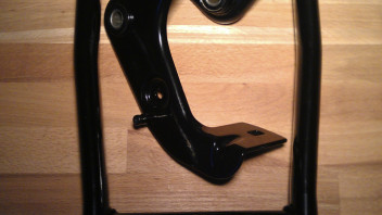

  • So, es hat sich ein klein wenig getan. Da mir die Klausurvorbereitungen etwas Zeit rauben, ist nicht viel passiert. Die Peterbuchsen (PU) im Motorlager haben wieder ihren Platz gefunden und die Schwinge hat ihre PA-Buchsen verpasst bekommen.

  • Alles komplett (also alle Rahmenteile) gepulvert. Das Möp soll im Alltag laufen und muss deswegen ordentlich konserviert sein. Eventuell werde ich noch Hohlraumversiegelung injezieren.

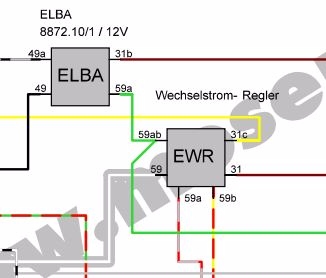

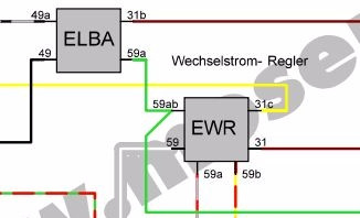

  • Ich hab mir mal die Schaltpläne für 12 V E-Zündung für S51 vorgenommen.
    Plan für S51/1C S51 12 V Eletronic
    Schaltplan S51/1C1, S51/1E
    Sind das beide die gleichen Regler? Und warum sind warum sind die beiden Anschlüsse 59a und 59b unterschiedlich angeklemmt?
    TEAM SAUSTAHL
    Einmal editiert, zuletzt von LordHelmchen ()
  • Ja, sind sie.
    Da hat wohl jemand geschlafen ;) , die Anschlüssen gehen direkt auf den Gleichrichter (Wechselspannungseingang), wie du die Kabel schlussendlich anklemmst, wäre somit egal.
    Hmkey, dann bin ja beruhigt. Hab kein Bock, dass mir da durch falsches Anklemmen der Regler hopps geht.
