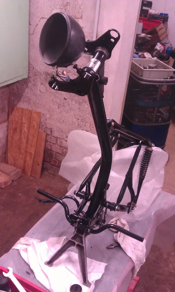

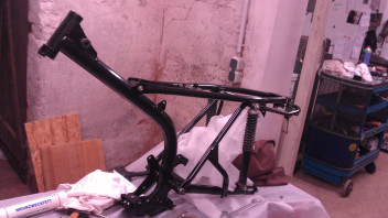

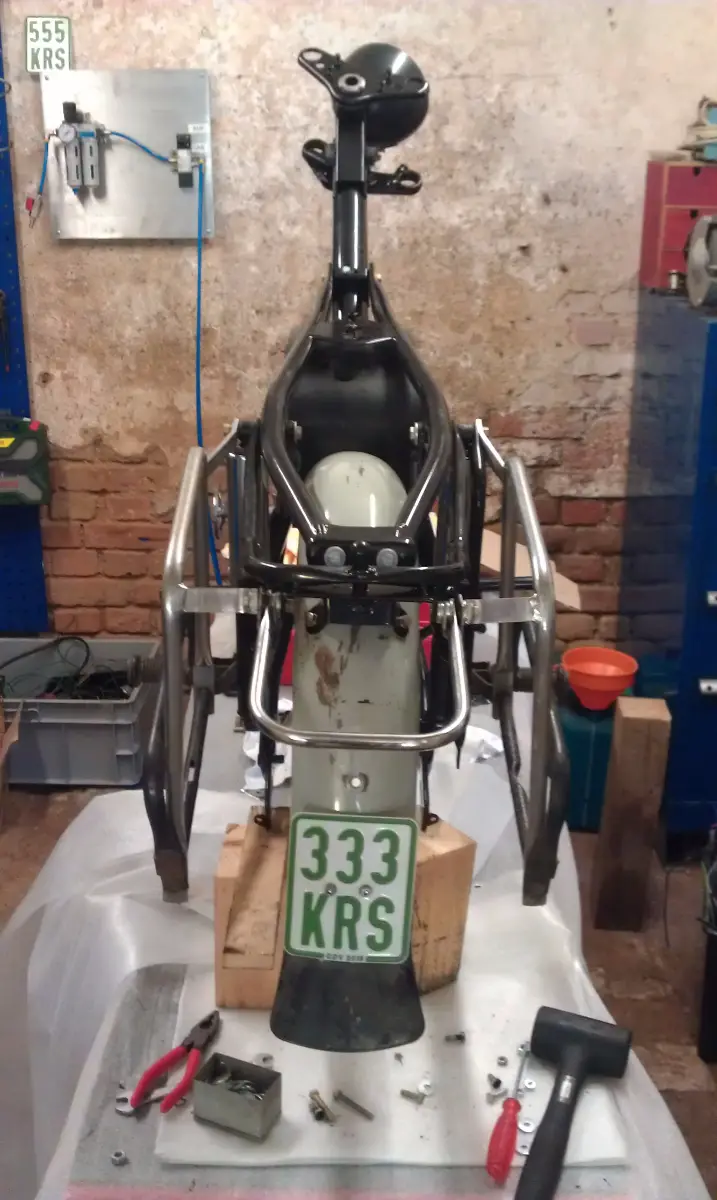

    So, mein guter wird nun wieder zusammen gebaut. Hier mal ein Bild vom Anfang.
    Der Rahmen ist fertig. Bilder dazu gibt es erst in den nächsten Tagen.

  • So, Rahmen ist bald komplett. Neues Lenkkopflager ist auch schon da, doch die Kerbnägel fehlen noch. Wenn die Nägel da sind, kommen auc die Lageraufnahmen rein und dann der ganze Steuerkopf.

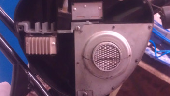

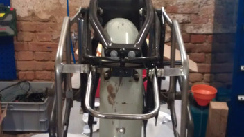

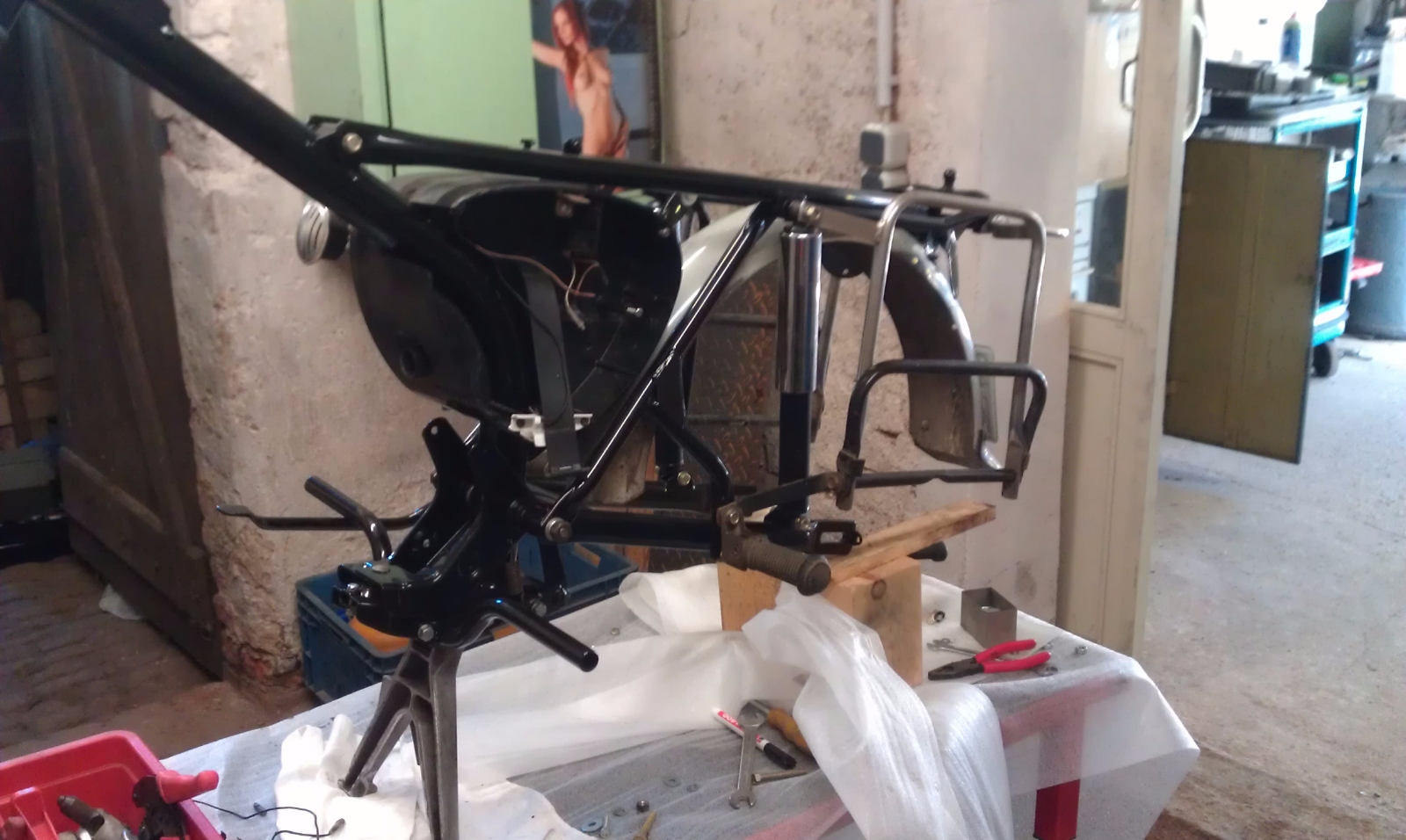

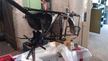

  • So, die Plakette ist wieder dran.

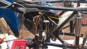

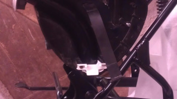

    Das Gehäuse der Schaltzentrale ist auch wieder montiert.
    Die ersten Elektronik für die modifizierte Technik ist schon drin.

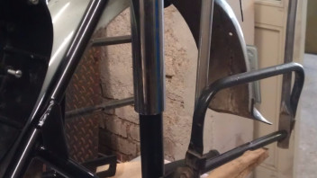

    Die Träger für die Packtaschen haben ihren Platz gefunden.
    Das Schutzblech samt alten Kennzeichen hält auch.
    Und natürlich sind die alten originalen Stoßdämpfer mit Chromhülsen wieder dran.
    TEAM SAUSTAHL

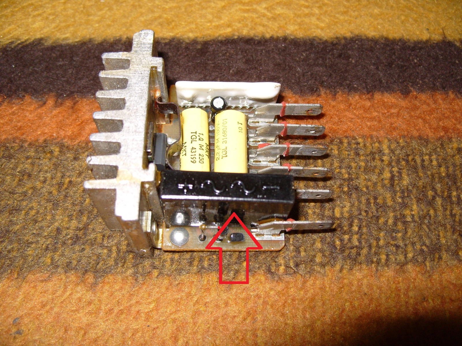

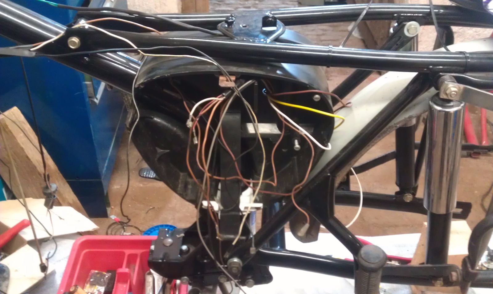

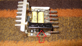

  • So, Mühsam ernährt sich das Eichhörnchen. Die Verkabelung schreitet voran. Nur will die Elba nicht so richtig. 12 V liegen an. Masse ist vorhanden und sie spuckt auch 12 V aus. Nur blinkt es nicht. Hab mal die Blinker so durchgeklingelt und auch durchgeleuchtet (mit Bakterie), Kabelungstechnisch alles i.O., nur wenn die Elba das tun soll, was sie soll, machste dess nich :(. Jemand ne Idee, zerlegen lässt sie sich nicht, da die Kontakte vergossen sind :( .
    TEAM SAUSTAHL
    Einmal editiert, zuletzt von LordHelmchen ()
  • Hast du mal geprüft, ob die Elba auch läd? Ich hatte mal eine gehabt, die auch nüscht mehr von sich gegeben hat, kein geblinke und keine Ladung. Der Grund dafür war eine durchgebrannte Leiterbahn, die habe ich einfach mit ein bisschen Lötzinn wieder verbunden, funzt seit her tadellos ;) . Wenn sich so eine unterbrochene Leitenbahn nicht zeigt, würde ich sagen, einmal neu bitte.
    Also aufmachen und nachschauen, wenn du vorsichtig bist, bleibt dieses Vergusszeugs heile und kannst es weiter verweden.
