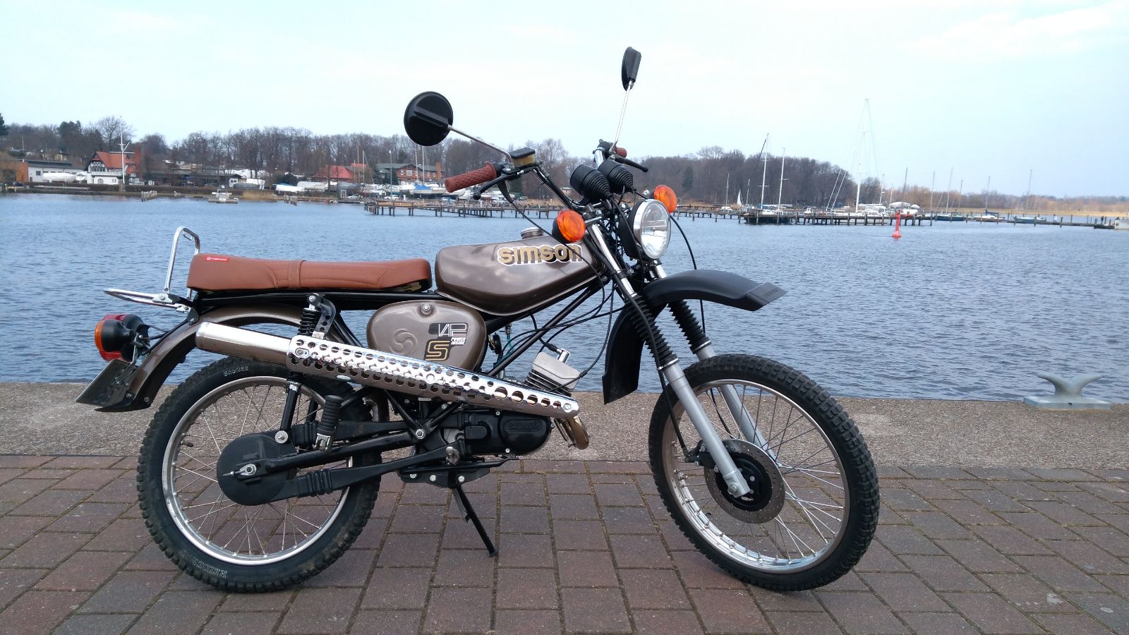

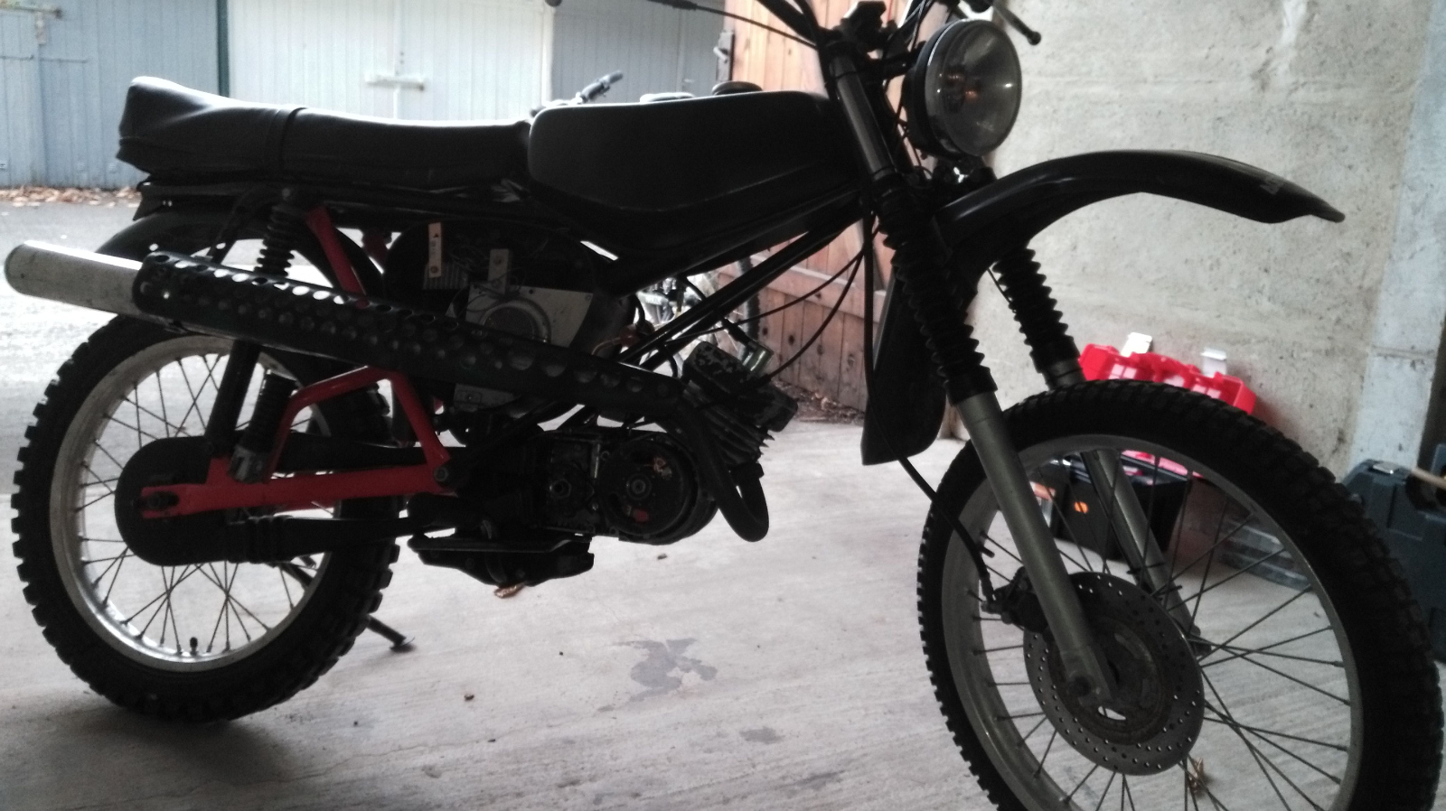

    Hallo Leute, ich bin neu hier im Forum habe hier aber schon einiges nachgelesen. Jetzt habe ich mir gedacht ich melde mich mal an und stelle mein Projekt vor, an dem ich bisher einen Monat arbeite.
    Ich habe mir einen vermeintlichen S53 zugelegt. Für 700€ eigentlich viel zu teuer, weil verbastelt und ohne Papiere aber ich wollte schon immer eine Marzocchi Gabel haben. 8)
    Was richtig cool war ist dass, sich das moped als S83 OR herausgestellt hat. :thumbup:
    Die Idee ist jetzt das Moped wie ein S70 Enduro aufzubauen. Mit dem Unterschied dass, ich 19"/17" Räder und Scheibenbremsanlage drauf habe.
    Also erstmal alles komplett zerlegt und die Teile zu strahlen und pulvern gebracht. Von den original Farben bin ich etwas abgewichen. Der Rahmen und Anbauteile wurde Schwarz mit godenem Metallic und die Gabel Holme Silber Metallic.
    Tank, Seitendeckel und Kotflügel sind noch nicht fertig weil der Tank noch von innen beschichtet wird. Die Farbe soll Metallic Braun werden (so wie diese neue Farbe von VW). 8)
    so sieht der jetzige Stand aus....

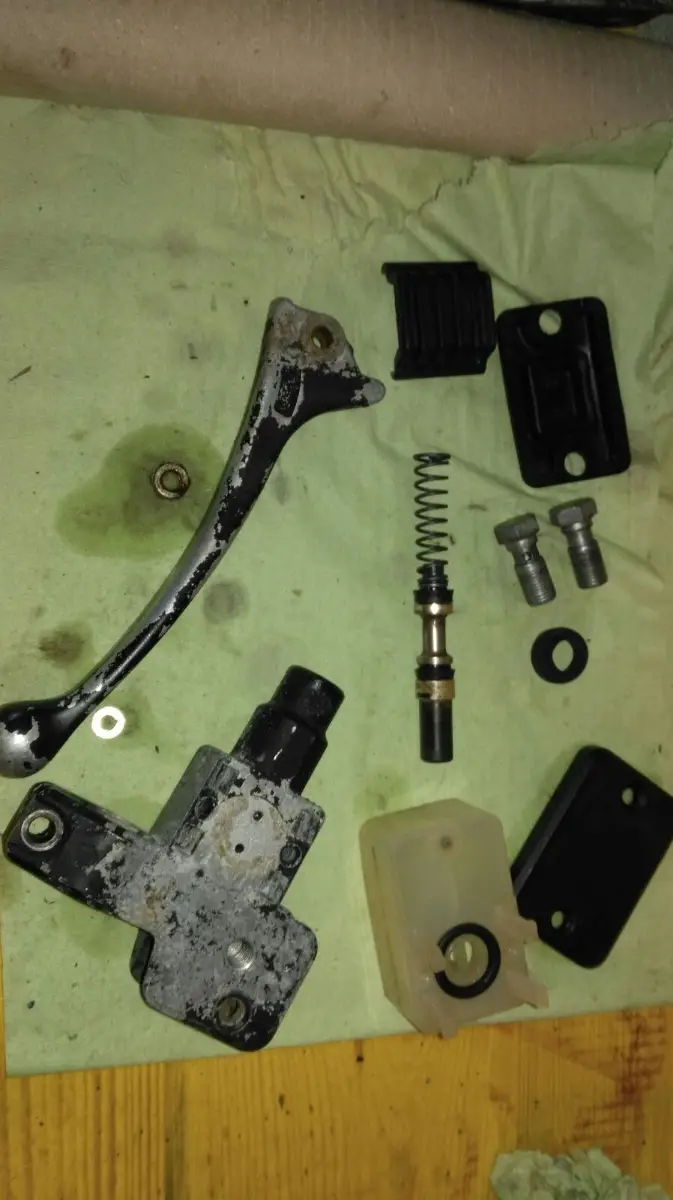

    Nebenbei regeneriere ich noch die Handbremspumpe weil es fast unmöglich ist noch teile dafür zu bekommen.

  • Teile für die Bremspumpe gibts noch, sind ja Standard Magura Bremspumpen. Auch gibts die Bremspumpe noch neu zu kaufen. Kleiner Tip : die Motorhälften in Nitroverdünnung legen... so kommt die Beschichtung runter. Das mache ich immer so ;)

    Die Magura Bremspumpen gibt es nur noch mit einem 13mm Kolben, Original ist aber der mit 12mm. Würde mich personlich ja nicht stören... Der Hebel hätte dann nur den Druckpunkt weiter vorne aber ich weiß nicht was im Fall der Fälle ein Gutachter sagen würde. Davon mal abgesehen sind die Preise völlig überzogen! Das mit der Nitroverdünnung werde ich mir merken. Hätte mir einen Haufen Arbeit ersparrt.

  • naja, die Pumpe kostet nen Hunni... eigentlich ein normaler Preis für ne Magura Pumpe. Für die 12er gibts aber noch die Reparatursätze, hab bei mir aber auch die 13er verbaut und bin mit denen eigentlich glücklicher, da ich nicht mehr so viel Kraft aufbringen muss.
