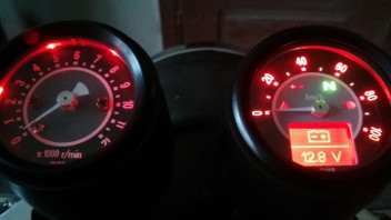

  • Falls es etwas mehr kosten darf, kannst du ja auch mal Hier drüber nachdenken: https://mmb-messtechnik.de/ind…_id=23&Itemid=109&lang=de
    Rechne aber damit das der Hallgeber noch dazu kommt: https://mmb-messtechnik.de/ind…rt_category_id=31&lang=de
    Hab das teil bei mir an der S51 Verbaut. Einziges Manko (neben dem Preis): Die Temperaturanzeige ist sehr Träge, die braucht etwa 5min um nen realistischen Wert anzugeben.

    Die Tachos mit dem Sensor gefallen mir gut Okay ein Tacho bis 180 KMH ist evtl. etwas übertrieben :D
    aber ich habe ja bei der Duo 4/2 das große Armaturenbrett vom SR verbaut.
    Möchte es Optisch auch so Original lassen wie es geht.

  • sind das 60mm Durchmesser Versionen von DZM und Tacho ?
    Nein, 48mm ...passen somit in die kleinen Tachohüllen der s50.
    Die Instrumente werden meines Erachtens nach erst auf Anfrage gebaut (Es gäbe viel zu viele Kombinationen, als das sie die auf Halde produzieren. Außerdem haben die eine Recht lange Lieferzeit)
    Dafür ist der kontakt mit MMB sehr nett. Würde mich nicht wundern, wenn die die Technik des Kleinen Tachos auch in ein anderes Gehäuse (60mm) pflanzen können. Einfach mal nachfragen.
