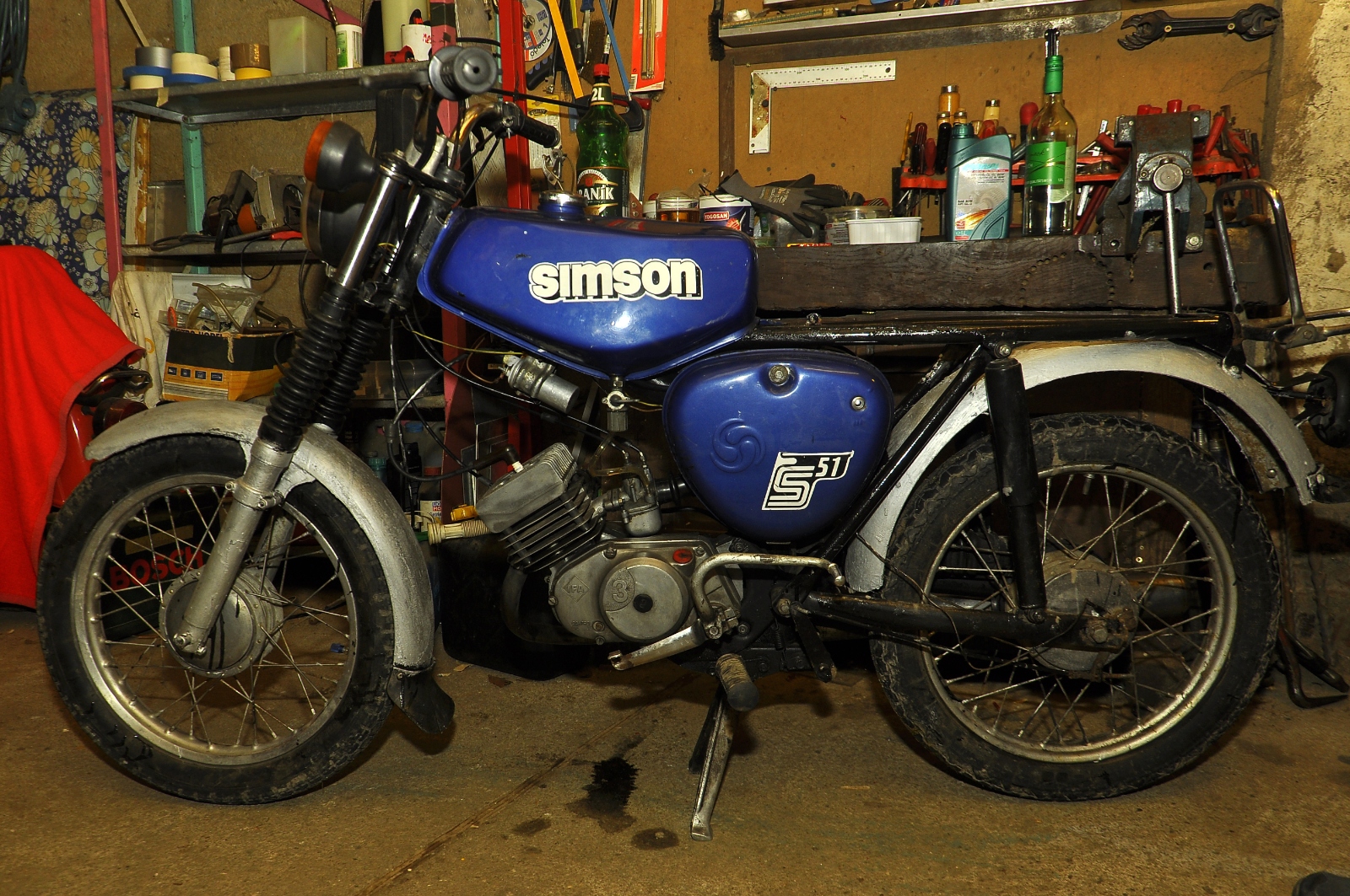

    Zu meiner Schande muß ich gestehen, daß mir diese Simsonreimportproblematik (mal ganz nebenbei bemerkt, müßte es aber nicht richtigerweise "Reexport" heißen: zurückgekommene Ausfuhrware?) bis zur vorletzten Woche völlig unbekannt war, bis mein alter Freund M. sich diese Bimmel zulegte. Zur Illumination hänge ich mal eine Photographie des heimgekehrten und ungeliebten Kindes an. M. wies mich noch auf den besonderen und ungarntypischen Spritzlappen hinten hin, den ich auch noch ablichtete. Die Sitzbank ist bereits demontiert, der Kippschalter in der Zündschloßöffnung ist ohne Funktion. Um den Motor auszumachen, muß man ihn abwürgen. Frage: Das kann ja wohl nicht die Norm sein, wie macht man ein solches Fahrzeug regulär aus? Darüberhinaus ist kein Tacho dran und die Tachowellenabtriebsöffnung des rechten Seitendeckels ist schlicht ungeschützt offen. Angeblich, sagt mein alter Freund A., ist der Motor durch einen nichtserientypischen Krümmer gedrosselt. Darunter kann ich mir aber nichts vorstellen, sieht er doch ganz normal aus... Bestimmt muß auch der Vergaser noch umgedüst werden...

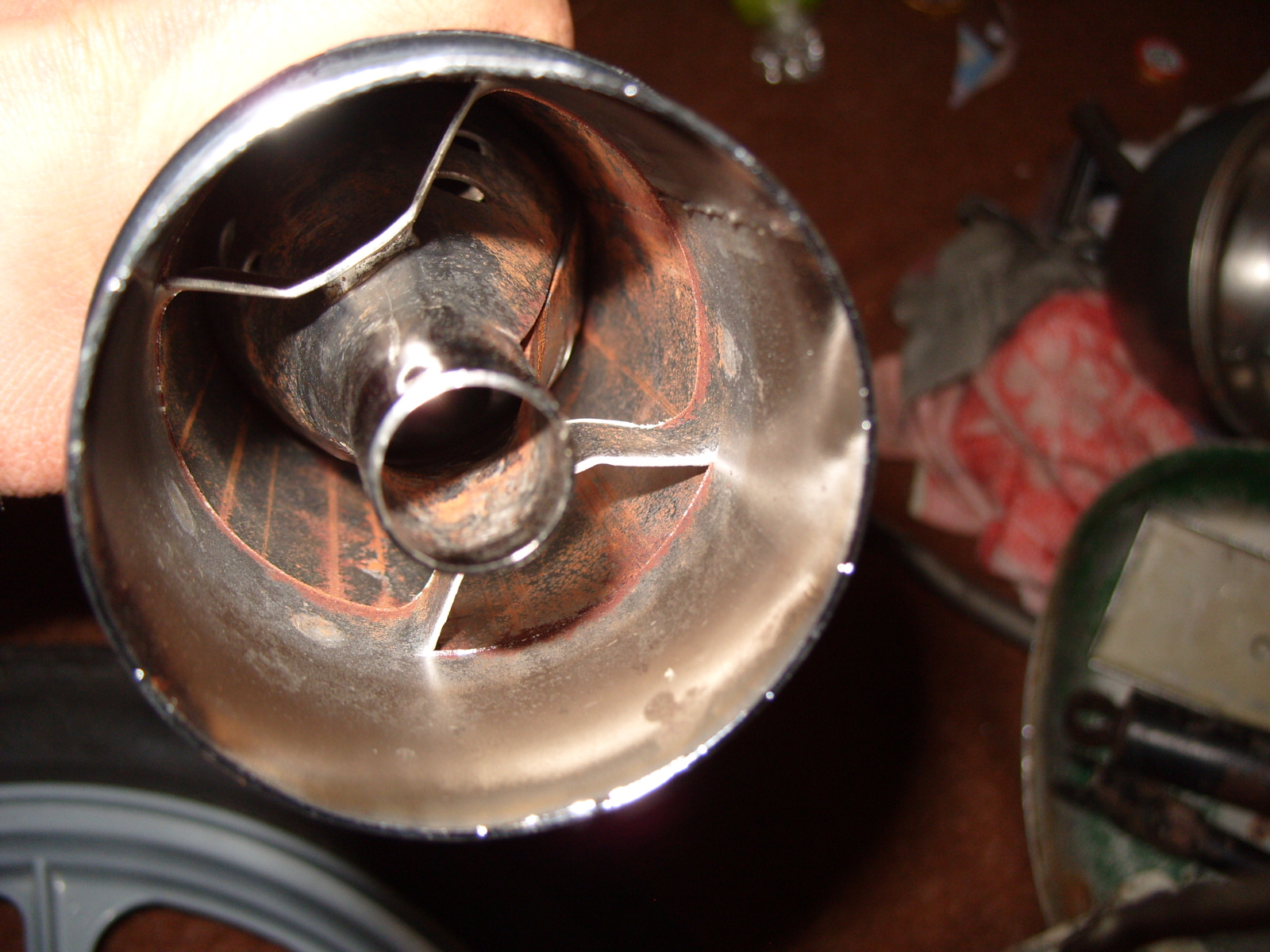

    Da fällt mir spontan noch eine Frage ein. Ein paar Seiten eher auf diesem netten kleinen Strang, den ich in nicht endenwollender Blasphemie als den meinen zu bezeichnen nicht aufhören kann, beschrieb ich meine Auspuffproblematik und daß bei uns der regionale Fachhandel nur leere Essen ohne Rückstautrichter anbietet, so daß ich meine alte Rost- und Beulenesse wieder anbauen mußte. Die ist aber nun nicht gerade mehr schön, so daß ich mir irgendwann dieses Jahr vielleicht eine neue kaufen mag. Kennt jemand einen Link oder eine Bezugsquelle für Neuessen mit Rückstautrichter? Ich danke.
