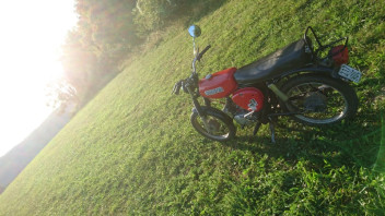

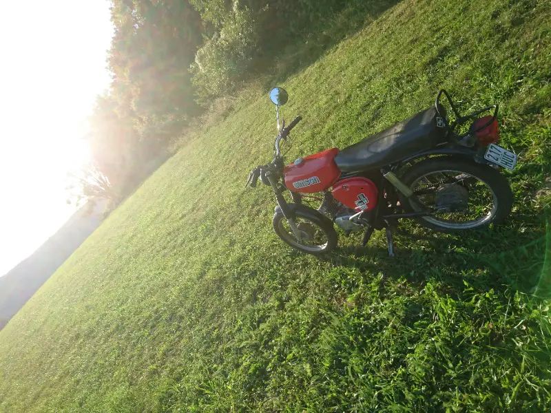

Stelle mal mein Moped mal vor ist eine s50 die im sehr schlechten Zustand zu mir gekommen ist.
Die hinterradschwinge hat der Vorgänger eine Halterung für ein seitenständer dtangeprutzelt die wieder entfernt wurde und sieht original aus.
Tacho und Blinker sowie Elektrik war leider auch fehl am Platz.
Jetzt wurde die von mir auseinander Gebaut und wird neu aufgebaut.

Positiv: Man erkennt dass es eine Simson ist. Es wird wohl mehr oder weniger aus eigener Kraft dort hin gekommen sein, wo du es fotografiert hast. Es schein ganz passables Wetter zu sein.
Von einer Restaurierung würde ich nicht sprechen, denn das würde die Absicht implementieren einen neuwertigen Originalzustand zu erreichen. Ich würde ehr von einem mittelmäßigen bis schlechten Neuaufbau sprechen, welcher so nicht im öffentlichen Straßenverkehr gefahren werden darf.
warum nicht?
kein Tacho
keine Blinker
kein Kettenschutz
kein Spiegel auf der rechten SeiteDas wären zumindest erst mal die dinge, die auch einem schlecht gelaunten Ottonormalpolizisten direkt ins Auge stechen bevor er dir die Karre stilllegt.
Das mit dem Kettenschutz, könnte man ja vlt. damit erklären, dass keine Soziusbetrieb ohne Soziusfussrasten möglich sei - das wäre dann aber wiederum auch Eintragungspflichtig.

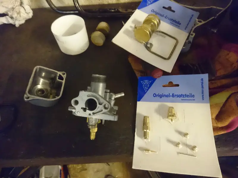

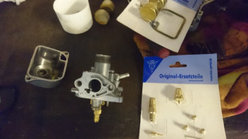

Endlich angekommen, Vergaser wird überholt
der Vergaser auf dem Bild ist aber nicht vom S50.
ich tippe mal es ist ein 16n3 vom SR50. -
16n1-3 steht drauf meine ich
16N1-3 gibt es nicht. Und der Versager, welcher auf deinen Foto ist, ist ein 16N3-X.
16N1-8 war original an der S50 dran
Laut Zuordnungsliste kann aber auch der 16N3-4 verbaut werden.http://www.mopedfreunde-oldenb…l/vergaser_16n1_16n3.html
Bei Dir steht wahrscheinlich 16N3-1 drauf der ist von der Schwalbe (KR51/2).
Sieht man auch an dem Anschluss für den Benzinschlauch.
Der ist bei der Schwalbe abgewinkelt und bei den S-Modellen gerade nach oben.Edit: Tippfehler S51 sollte S50 heißen
