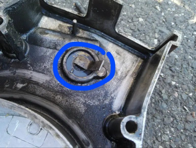

Hallo. Ich habe seit kurzem eine S50. Leider funktioniert der Tacho noch nicht.
Die Anzeige läuft, die Welle auch, aber auch der Tachoantrieb funktioniert an sich. Dh. das blau markierte Teil auf der Innenseite des Limadeckels dreht sich wenn ich die Welle drehe.
Meine Vermutung liegt also bei der rot markierten Mutter. Vielleich ist da ja etwas abgebrochen, was den Tachoantrieb antreiben soll.
Möchte jemand von euch s50 Besitzern vielleicht kurz mal euren Limadeckel aufschrauben und schauen ob da etwas ist, was bei mir nicht mehr ist?
Oder sieht jemand vielleicht jetzt schon was da fehlt?

Ich weiß nicht ob ich das jetzt falsch sehe, oder ob da wirklich kein Blech eingebaut ist auf dem Ritzel. Das soll den Antrieb im Deckel mitnehmen
das was sich da um deine mutter rumkuschelt ist das blech was den tacho antreibt - das muss gerade weg stehen. das sicherungsblech an einer anderen stelle richtung mutter biegen.
Da wird nichts gebogen. Das kleine Blech muß in die Aussparung des Ritzels greifen
Hab das Blech einfach passend gebogen. Jetzt läuft alles wieder wie es soll. Danke für eure Hilfe!
wenn da nix gebogen wird fällt doch aber die mutter ab und das sicherungsblech verliert seinen namen und heisst ab jetzt nur noch blech
Klar wird gebogen. Aber nur an den Seiten.
Sonst wäre es ja kein Sicherungsblech
