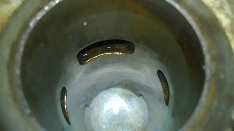

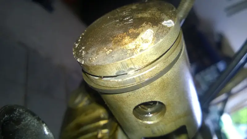

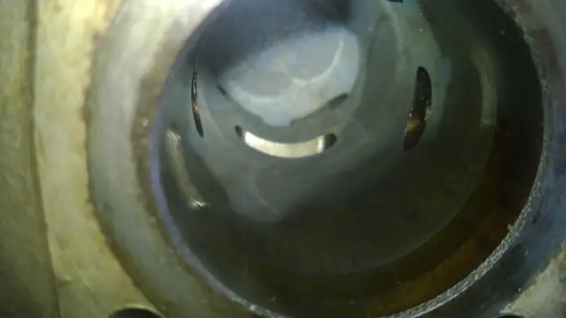

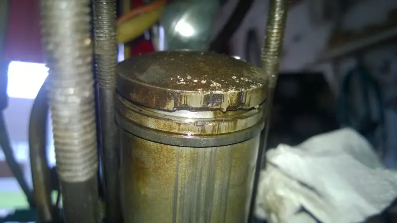

Hier war ein Stück Metall in den Zylinderkopf gedrückt mit dem entsprechenden Abdruck auf dem Kolben. Daher kam auch das laute klackern.
Lange Rede kurzer Sinn: Es ist ein Kolbenring gebrochen.
Nun hat der Zylinder ansich nicht wirklich etwas abbekommen. Der Kolben sieht hingegen etwas angegriffen aus.
