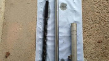

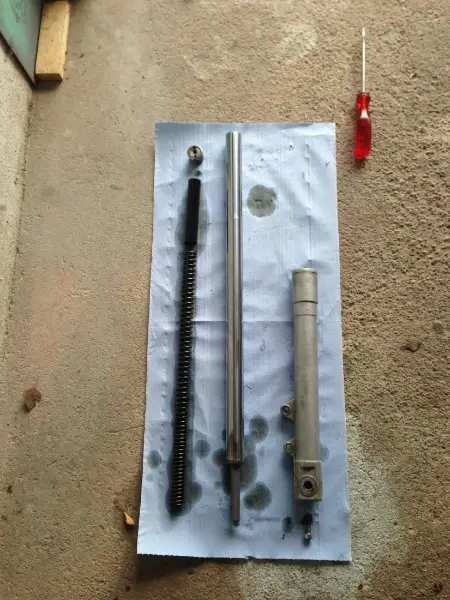

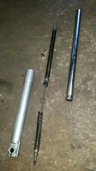

In wie weit unterscheiden sich die tragrohre von Simson?
Die Funktion ist eben komplett unterschiedlich.
Unten sitzt ein Rohr mit Löchern was die Dämpfung übernimmt.mfg
Die Marzocchi ist mit M8 Innensechskant unten verschraubt,die Simson nur mit M6.

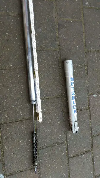

Dann ist der Druchmesser der Tragrohre anders... Marcocchi 30mm, Simson 29,5 oder sowas.

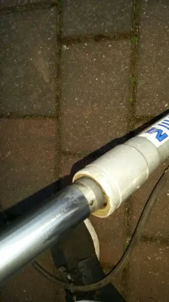

Also Marzocchi Tauchrohre mit Simson 29,xx Tragrohre,mit der Kombi würden die Tragrohre in dem Marzocchi Tauchrohr Spiel haben,Bzw beim bremsen klappern.
Eventuell kann man Herkules Tragrohre nehmen,diese sind auch hydraulisch gedämpft. Aufbau sollte identisch sein.
Gibt es auch in 72cm Länge,Durchmesser sollte auch 30mm sein Ebenfalls Marzocchi.
Diese sind meist deutlich billiger,da wohl keiner eine komplette Simson Marcocchi zerlegen würde und Trag und Tauchrohe einzeln anbieten würde.Simmerringe kann man die von Simson nehmen(Doppellippe) Diese sind vom Innen und und Außendurchmesser gleich. Nur die Höhe ist um 1mm unterschiedlich.
Habe einen originalen Simmerring von Marcocchi zu liegen und die Bezeichnungen verglichen.MfG
Bei Simson ist es aber eine Mutter und bei Marzocchi eine Schraube.
Ja die Herkules Marzocchi ist identisch. Mittlerweile aber auch nicht mehr so günstig.
Mit Simsonsimmerringen ist die Funktion des Sprengringes aber nicht mehr wirklich gegeben. Da sollte man lieber doch zum originalen greifen. (wenn man sowieso neue kaufen muss)
Simson hat 30x40x07 und Marzocchi 30x40x8/9.mfg
Das stimmt,mittlerweile sind diese auch nicht mehr so günstig,aber eine gute Alternative.
Wenn es nur um die Tragrohre geht.Jedenfalls ist da der Erfolg größer,was passendes zu finden.
