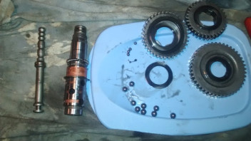

Mach mal gute Bilder vom Bereich hohlwelle/ Übergang innerer Schalthebel
Schau mal mit ner Funzel in die Hohlwelle rein, nicht daß dir da ne Kugel entgegenlinst, bin ich auch schon mal dran verzeweifelt!
Nein, da ist (zum Glück) keine Kugel zu sehen und auch nicht zu hören!
nunmal nicht die Begriffe durcheinanderwerfen.
Was du meinst,eremit, ist die Abtriebswelle
Hier ein paar Bilder.
soweit sieht alles gut aus.
Was ich nicht sehen kann,ist das Federende von der kleinen feder am inneren Schalthebel. das federende muß in die Aussparung am Übergang. Oftmals rutscht die raus und ist oben eingehakt. das behindert dann den inneren Schalthebel beim Schalten nach oben.Andere Frage: War der Motor schon verbaut oder testest du so,wie auf den Bildern?

Ohne, da ich genau beobachten konnte dass der Rasthebel immer ordentlich einrastet. Hab den Motor nun nochmal zerlegt und das Getriebe inspiriert, alle Kugeln waren an Ort und Stelle, aber auch im ausgebauten Zustand funktionierte das Schalten durch drücken oder ziehen am Ziehkeil nicht.
Ich habe die Hohlwelle dann von den Losrädern getrennt und wieder zusammengebastelt, und dann funktionierte es.... Ich bau jetzt ein 4 Gang Getriebe ein.
