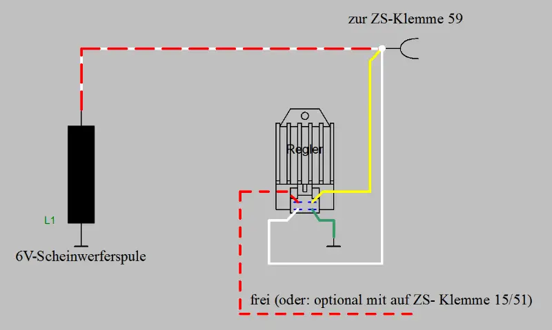

    Entweder verbaust du einen neuen EWR oder alternativ einen anderen, alternativen Spannungsbegrenzer, wie z.B.:
    http://www.ebay.de/itm/Spannun…b954d1:g:xSYAAOSwBLlU7NCs
    idealerweise gleich den passenden Anschlussadapter dazu:
    http://www.ebay.de/itm/LICHTMA…d3ae1f:g:hAUAAOSw2s1UyK35
    ...der Adapter wird dann wie folgt verdrahtet:
    gelb und weiß kurzschließen
    diese Kabel werden mit 59 vom Zündschloss verbunden
    rot isoliert hängen lassen (DC-Ausgang; wird nicht benötigt)
    grün = Masse
    siehe ersten Anschlussplan am Ende

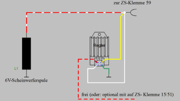

    Es gibt aber auch noch einen einfachen Universalspannungsbegrenzer, der ebenfalls verwendet werden kann:
    http://www.ebay.de/itm/Univers…55cb7b:g:snwAAOSwKtlWmUd1
    dessen Anschluss siehst du im zweiten Anhang-Bild.
    ( "ZS-Klemme 59" heißt Zündschlossklemme 59!!! (also nicht am EWR!))
