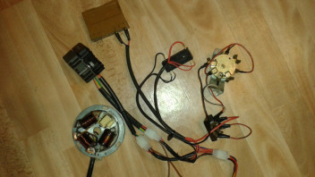

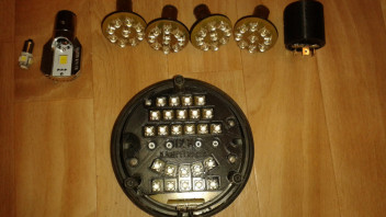

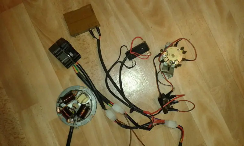

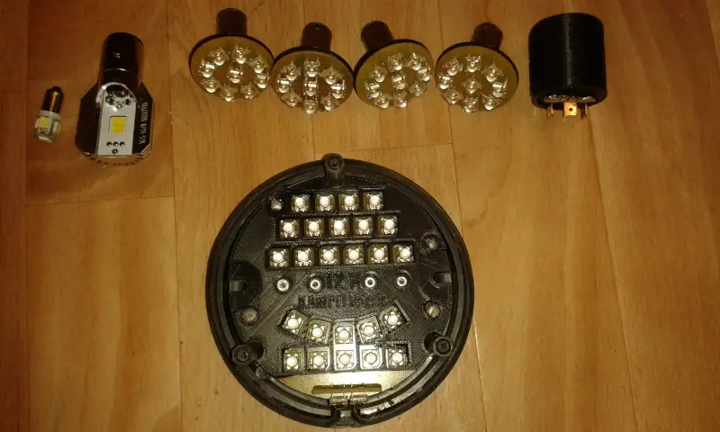

  • Chrisman:
    Du baust auf DC-System um, wie ich es sehe... - Die Scheinwerferbirne sollte dann mit Batterie-Strom versorgt werden, weil sie sonst bei zu niedriger Versorgungsspannung (unter mittleren Drehzahlen) flackern und auch ganz ausgehen könnte. ;)
    Ist das Rücklicht Eigenbau oder eines der alternativen LED-Rückleuchten-Angebote für Simme?
    (Lass dich nicht erwischen! :biglaugh::whistling::undwech: )
    Gruß Frank
    an die Dose fassen
    und eine gewischt bekommen!
    :whistling:
  • Das Rücklicht, die Blinker und der Blinkgeber sind Eigenbau von einem halb-privaten "Kampflöter". Die gesamte Beleuchtung soll mit DC versorgt werden.
    Und keine Sorge, 1. soll es ja eine kleine Bastelei sein. Es ist ein Leichtes, die Leuchtmittel wieder gegen Glühobst zu tauschen. Bei Blinkern und Rücklicht mache ich mir keine Sorgen, entweder, es leuchtet hell oder nicht. Beim Scheinwerfer werde ich schon genauer testen, ob er blendet oder nicht. Das ist auch kein Alltagsgefährt. Eine gute und ca. 8Ah AGM Batterie soll der Puffer sein.
    Ich überlege aber immernoch, ob es die Regler aufgrund der Unterversorgung durch LED-Betrieb nicht früher oder später abrauchen lässt. Weiterhin vielleicht noch eine separate Konstantstromquelle für die LED-Beleuchtung, die auch Spannungsspitzen abfangen kann.
    (A. Einstein)
  • Die beiden "Ableiter" im Regler + die Batterie holen schon so einige Spitzen raus. Außerdem hast du ja keine großartigen induktiven Verbraucher im Bordnetz, wie z.B. Anlasser oder Kühler-Lüfter-Motor...
    (Der Asiate baut ja reichlich Roller mit LED-Leuchten, wo solche oder die artverwandten Drehstrom-Regler werkeln... Das kam bei uns im Kymco-Forum noch keine Meldung über ausgefallene LED-Leuchten/-Segmente, die auf Überspannungen zurückzuführen wären. - nein, eher mussten schon einige Regler ausgetauscht werden, weil sie nach Jahren eine zu geringe Spannung (unter 13V)bringen => Verdacht: Überhitzung => ggf bei Betrieb nahe seiner Leistungsgrenze mit einem 12V-CPU-Lüfter (PC) "zwangskühlen")
    Die SW-LED benötigt Batterie-Betrieb.
    Auch wenn sie als AC/DC-Birne angepriesen wird, so hat sie im Roller mit AC-Scheinwerfer total versagt: flackert und geht bei niedrigeren Drehzahlen einfach aus.
    Die Ausleuchtung ist aber akzeptabel, weil sie mit den beiden Power-LEDs die Brennpunkte für Abblendlicht und Fernlicht gut imitiert.
    (Siehe hier, was Michi getestet hat: http://forum.baotian.info/inde…page=Thread&threadID=2579)
    Was willst du da noch den Regler entlasten??? - Der ist auf ca 150W ausgelegt!
    ...und du powerst ihn doch höchstens mit der halben Nennleistung...
    Da sind so schnell keine Probleme zu erwarten. (ich würde auf eine Konstantstromquelle verzichten: => Denke an den Spannungsbereich, in dem diese SW-Birne arbeiten kann... ;)
    Gruß Frank
