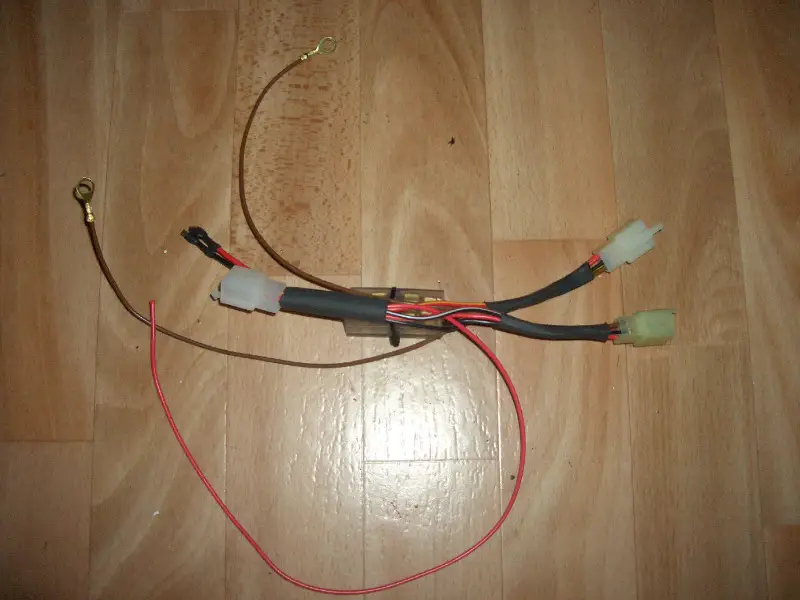

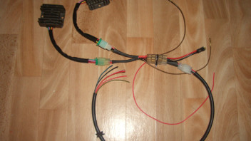

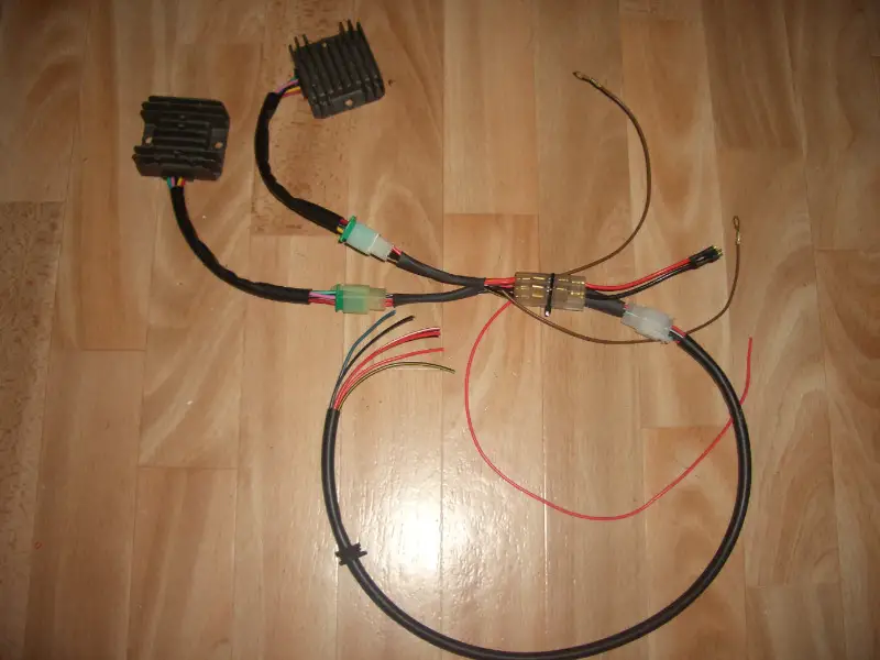

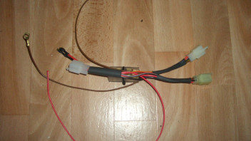

  • Chris, denke aber bitte daran, dass du rot und schwarz gemeinsam auf der Seite geschaltet Plus (15/51) anklemmst? Nicht, dass du auch nicht die Zündung ein/aus schalten kannst, weil sie Dauerkontakt hat.
    Theoretisch kannst du das bereits im Adapter bewerkstelligen: rot wird mit schwarz gebrückt, so dass nur noch 4 Kabel weitergeführt werden (2x AC in, 1x DC out und Masse out)
