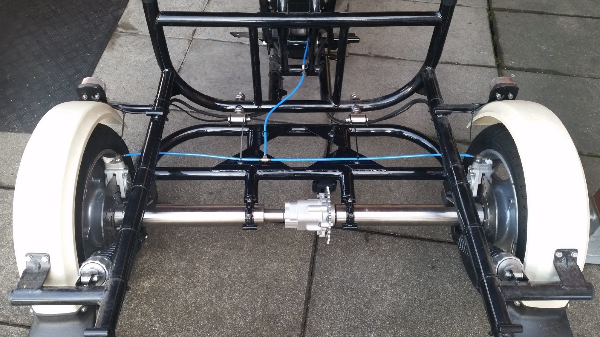

  • Ich habe bisher noch keine Probleme mit meinen V2A und V4A Edelstahlteilen gehabt.Weder mit den Schrauben noch mit den Blech und Winkelteilen. Was ich gemerkt habe ist dass die Niro Federringe nach mehrmaliger Mon- und Demontage leichten "Flugrost" an minimalen Stellen haben. Aber auch da gab es den Fehler, dass ich die einen im Baumarkt und die anderen wieder bei Arthur Weber geholt habe.
    Ich habe an der Albatros die gesamte Hinterachse neu drehen lassen und sagte meinem Dreher er solle sich nen Kopf machen, dass die Festigkeit gewährleistet bleibt. Ich bin sehr zufrieden mit dem Ergebnis. Auch die hinteren aufnahmen der Mitnehmer für die Räder sind speziell angefertigt worden, da die Gussteile ständig brechen und nicht mehr bestellbar sind. Ich musste die komplette Hinterachse neu bemessen da ich bei ihr hinten eine Scheibenbremsanlage verbaut habe, da die noch so schöne Trommelbremse einfach nicht mit den 6-fach verstellbaren Stossdämpfer kompatibel war.
    Achja, noch zu erwähnen ist, dass dieser komisch hässliche Schlauch in blau nur ein Muster für die Sonderanfertigung der Bremsleitung ist, die ich bei Probrake anfertigen lasse. Ich werde mich nacher mal hinsetzten und noch einige andere Bilder einfügen zum sehen und staunen, denn die ganze Albatros hat es ganz schön in sich.
    Bezüglich Differenzial - verstärkt habe ich nicht das Differenzial, sondern die Aufnahme des Ritzels am Diff. da das noch ein neues originales mit M6 Aufnahme ist habe ich vor und hinter der Aufnahme je eine M6 Mutter aufschweissen lassen als Konter, damit mir die Aufnahmen nicht wegreissen, da das Diff.-Gehäuse ja auch nur aus Guss ist. Im übrigen habe ich mich bei der Albatros extra für den LT85SO mit entsprechendem Edelstahl "Sport"-Auspuff-Serienoptik-nur-breiteres-Krümmerrohr entschieden da das Leistungsspektrum nicht brachjal, sondern schön schleichend kommt.
