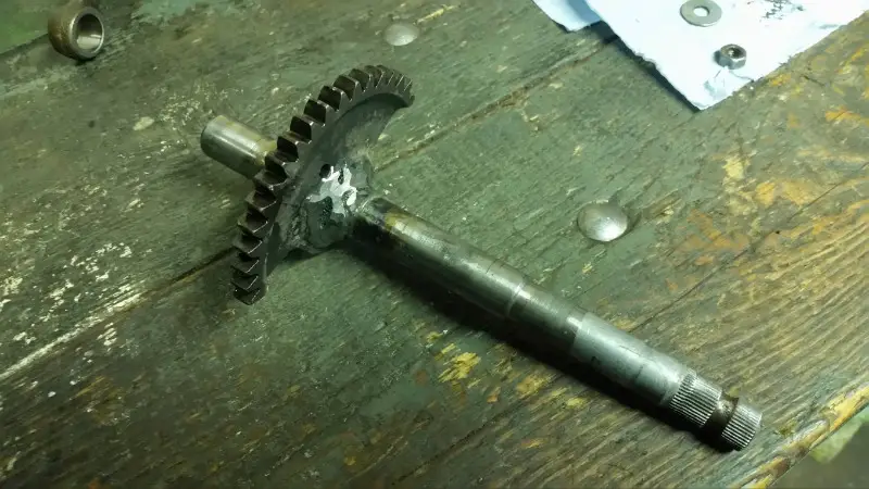

    Das Segment der Kickerwelle wurde man unfachmännisch geschweißt. Sonst ist sie aber soweit noch gut in Schuss.
