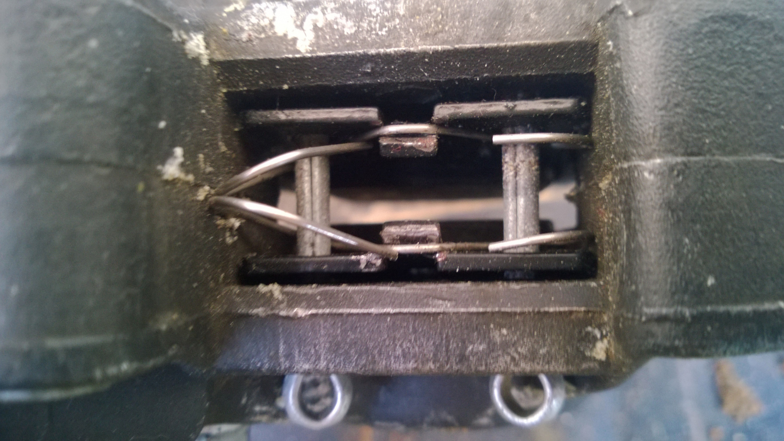

    Kannst du mit sagen, ob ich die Federn richtig eingebaut habe, mir erschließt sich die Funktion immer noch nicht :D:rotate:

    Ich glaube du hast die nicht ganz richtig eingebaut. Meiner Meinung nach müssen die so verbaut werden:
    Ich habe auch langer nach der Lösung gesucht und bin mit bis jetzt nicht ganz sicher. Aber funktioniert auf jeden Fall gut so. In einem anderen Bremssattel (augenscheinlich noch original bestückt sah es auch so aus)
    :b_wink:
  • Ich glaube du hast die nicht ganz richtig eingebaut. Meiner Meinung nach müssen die so verbaut werden:
    Du hast da wohl recht, ich habe das ganze mal probiert und jetzt ergeben die Federn auch Sinn. Wenn sie so, wie du es gezeigt hast, verbaut werden, werden die Bremsklötze merklich gegen die Splinte verspannt, vorher waren die Bremsklötze nur "lose" im Sattel, jetzt sind recht "fixiert".
    Auch ein angebotener Bremssattel bei ebay hat die Federn so verbaut, man kann wohl davon ausgehen, dass das original wirklich so war.
    Danke für den Tipp :thumbup:
