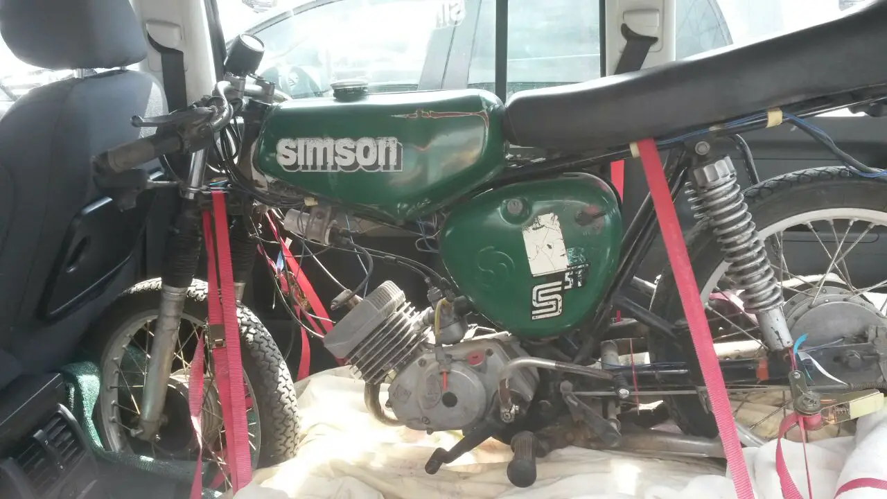

Neuaufbau einer Simson s51 mit speziellen Farbdesign

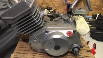

Das Problem mit dem Motor hat sich erledigt sie springt jetzt super an nachdem ich den Vergaser getauscht habe. Bin auch schon mal die erste Runde gefahren.
Nachdem ich jetzt so weit alles zum laufgebracht hatte hat die Demontage begonnen.

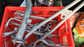

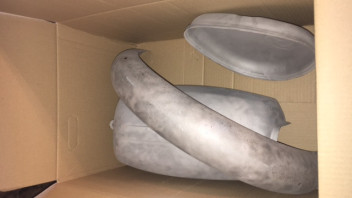

Sämtliche Teile hat mein Vater in seiner Sandstrahlkabiene gestrahlt. Der Rahmen wurde mittlerweile in schwarz glänzend gepulvert und wenn alles klappt geht der Tank, Schutzbleche, Seitendeckel und eine S50 Lampe diese Woche noch zum lackieren.Jetzt habe ich noch ein paar fragen:

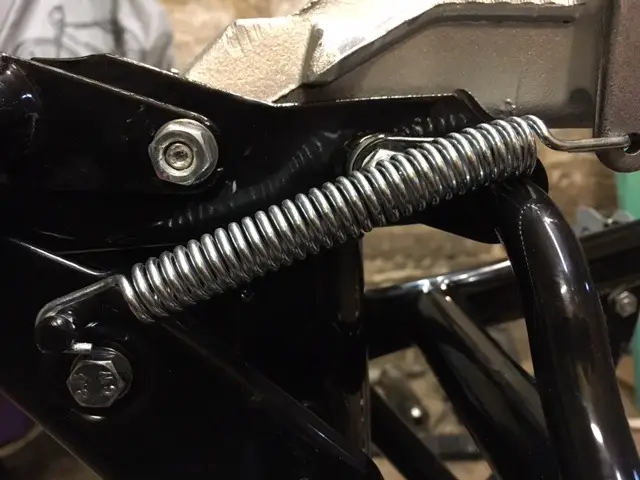

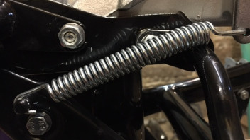

So vorerst meine letzte frage habe im www leider noch nix gefunden.Vom Kippständer die Feder schleift am Fußbremshebel ist das Normal?

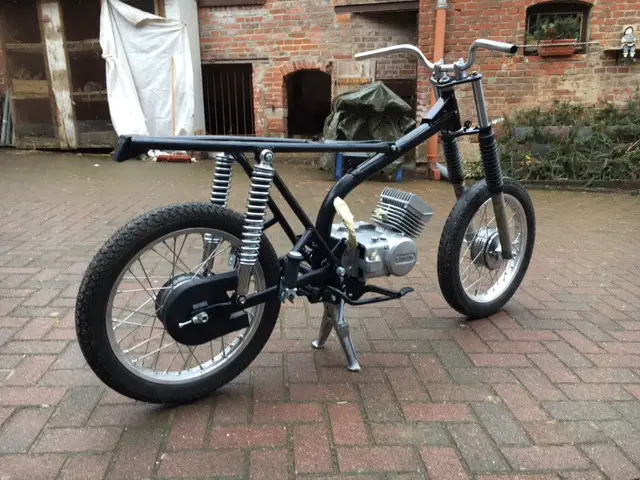

So und ein paar Bilder vom aktuellen Stand der Dinge.
Hmm, da bin ich grad gar nicht so sicher aber möchte behaupten, es ist nicht im Sinne des Erfinders. kann aber auch nicht nachsehen, da ich zur Zeit 400km von meinem Fuhrpark entfernt bin. Auf dem einen Foto sehe ich , dass der Gummianschlag nicht im Ständer steckt.
Das ist dieses Teil: http://www.ostoase.de/Anschlag…r-fuer-Simson-S50-S51-S53
Es gehört in das Loch auf der Rückseite des Ständers. Dieses loch gibt es aber nur bei den Original-Ständern. Beim Nachbau hat da wohl jemand geträumt?! Jedenfalls könnte dein Problem damit gelöst sein, da der Ständer dann nicht mehr soweit einkippen kann. -
Danke erst mal. Wegen dem Ständer also so weit ich von ehemaligen Besitzer weiß ist das noch der Original Ständer. Ist das Abschlag Gummi wirklich so groß das die Feder nicht mehr schleift? Werde ich mir mal noch genauer ansehen müssen . Da ich den Motorbolzen schon mal verkehrt eingebaut habe . Danke für die Antworten aber vielleicht hat noch jmd einen Tipp für die Feder?
