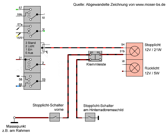

  • Der 3er-Kontakt am Zündschloss wird direkt mit dem Bremslicht verbunden und die Masse des Bremslichts wird über die beiden Stopplichtschalter geschaltet.
    Vielleicht hilft diese Zeichnung etwas besser, als es nur mit Worten zu beschreiben:
    (anklicken zum Vergrößern)
