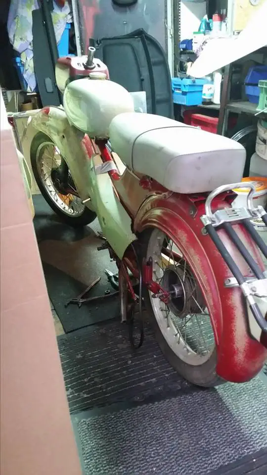

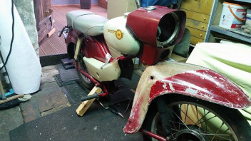

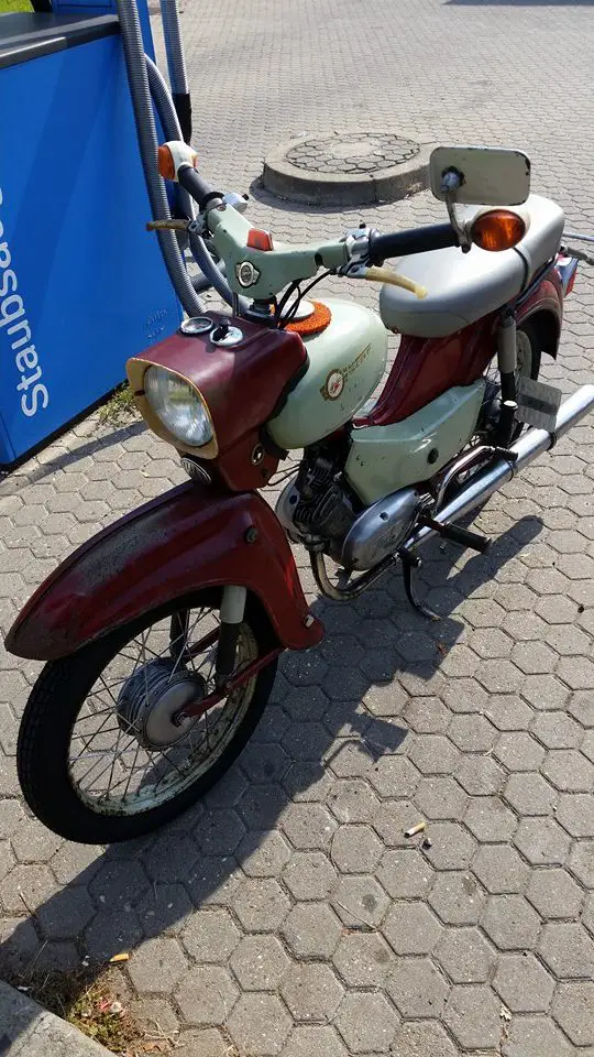

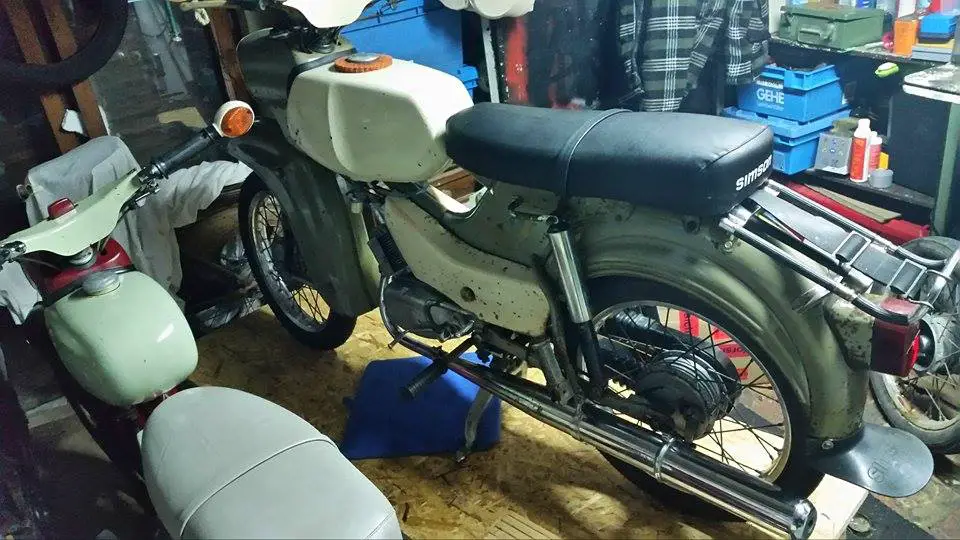

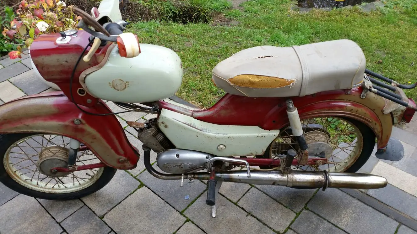

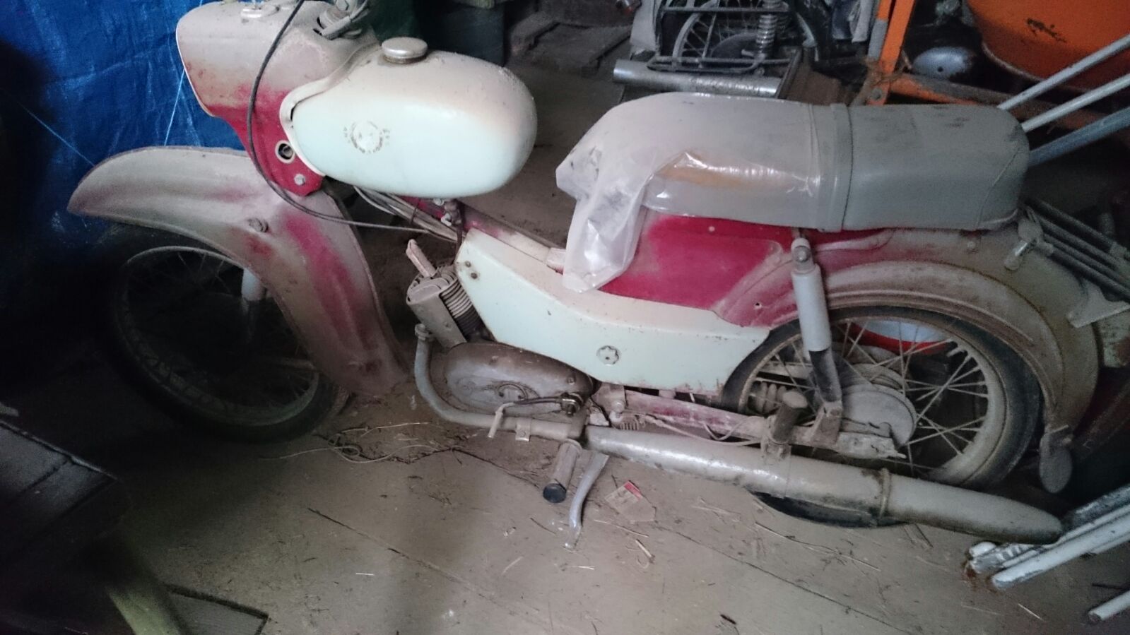

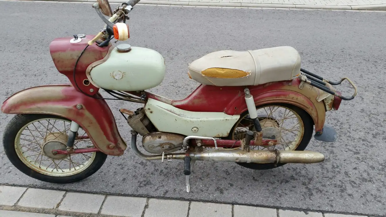

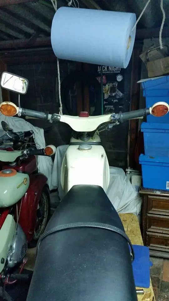

    heute mal einen Star abgeholt. Damit ist es nun mein drittes Moped in der Garage.
    Er ist Baujahr 73 und stand 25 Jahre in einer Garage rum. Von daher auch keine Kennzeichenlöcher :love:
    Die meisten rostigen Stellen wurden dick mit Fett eingerieben.
    Motor dreht und Fußrastenbock ist nicht halb abgebrochen-

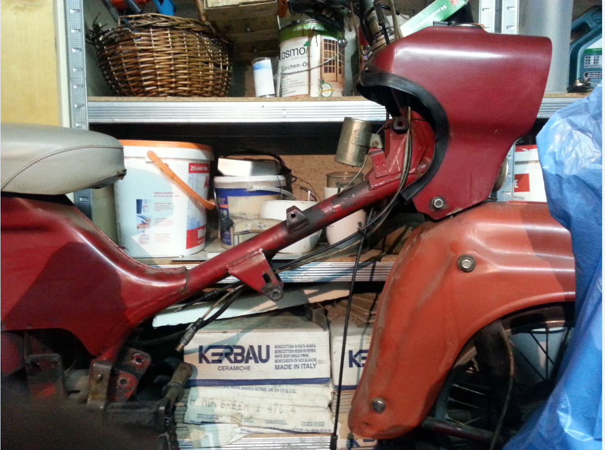

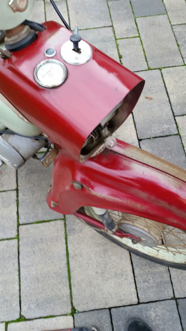

    Nur leider gibt es ein Problem. Die Schnauze hat einen weg.
    Ich dachte mir nix böses und vermutete das er getauscht wurde, da die Farbe nicht ganz passt.
    Zuhause dann mit einem Freund mal den Rahmen angeschaut und gesehen das er einen kleinen Knick hat.
    Direkt unter dem Tank.
    Naja , echt schade....
    Der Preis war okay. Aber trotzdem ärgerlich.
    Nun ja, sowas ist ja kein Riesenproblem.
    Ich werde versuchen die betreffene Stelle heiß zu machen und leicht zurück zu biegen.
    Trotzdem besorge ich einen einen anderen Rahmen aus 73 und lege diesen als Ersatzteil zurück.
    Ich hoffe ich finde einen.
    Sonst passt alles soweit. Vergaser , Luftfilter, Elektrik, Benzinhahn passen.
    Fußrasten und Luftpumpe sind unter der Sitzbak.
    Plan ?!
    - auseinander bauen, alles putzen, konservieren, zusammenbauen, fahren
    - Motor kommt zum regenerieren. Auch wenn er anspringt, is mir klar das die Simmerringe bald nein sagen werden.
    - neuen Rahmen besorgen und um den alles aufbauen.
    Achja es gibt ein Grund warum ich einige Mopeds jetzt so schnell aufeinander kaufe, ohne das das davor fertig ist.
    Bald gibt es etwas weniger Geld und Zeit. Bis dahin wollte ich gern alle Mopeds die ich gern haben wollte hier stehen haben.
    Dann kann man nach und nach alles machen und brauch sich nicht später um nen Kauf kümmern. Die Preise werden ja auch nicht weniger.

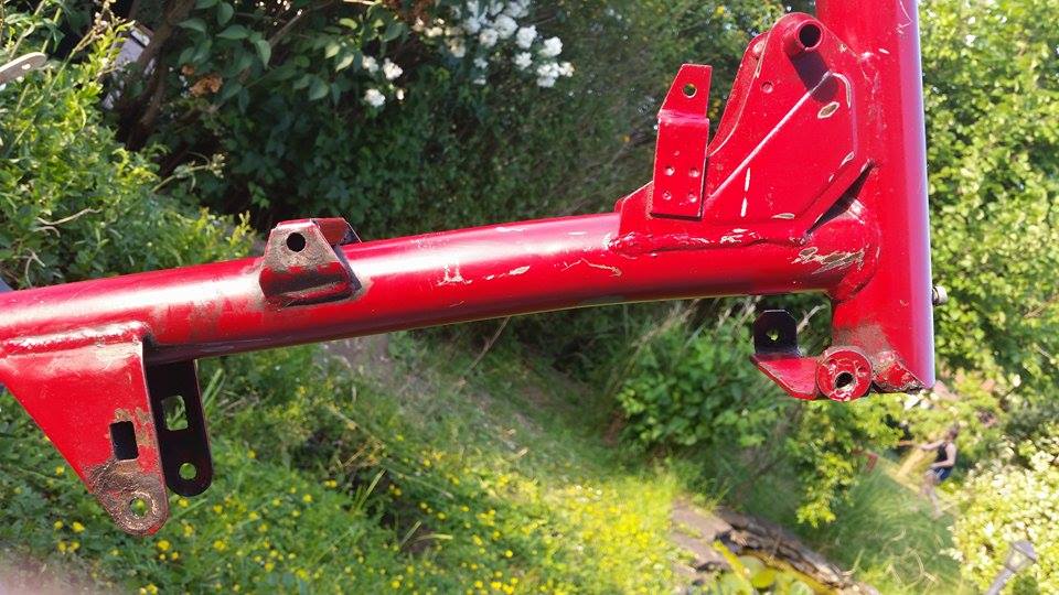

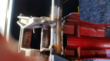

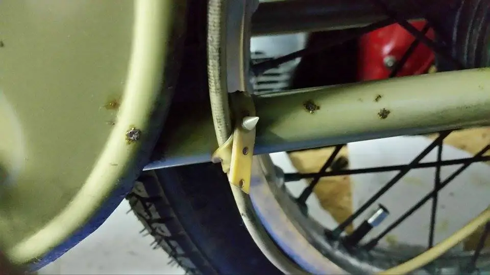

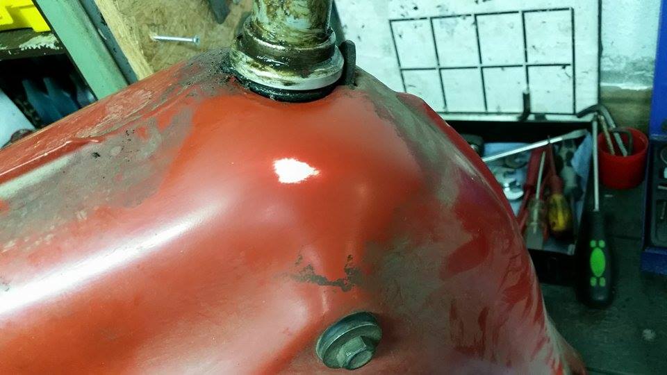

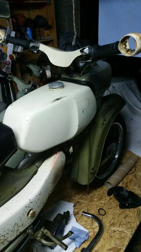

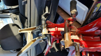

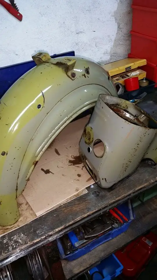

    Hier ein BIld vom Knick. Ich denke man sieht es.
    Der Plan ist : Heißmachen und biegen mit einem Rohr im Steuerohr.
    Was meint ihr ? Bessere Ideen?
    Könnte da ein Fachman besser was richten ohne mich arm zu machen ?

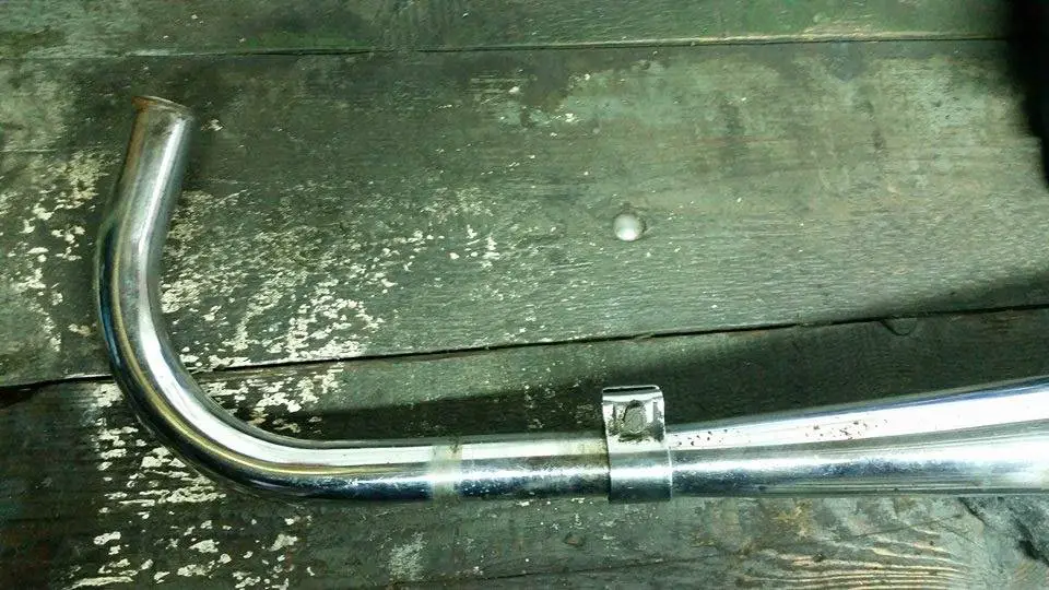

  • Naja man sieht es schon. Vorallem weil der Krümmer naha am Koti liegt.
    Außerdem ist es im Kopf ;)
    Austauschrahmen wäre super. Nur ist es nicht einfach einen baujahresgleichen Rahmen zu finden in brauchbarem Zustand.
    Batteriefach oder Fußrastenträger sind immer durch....
  • Ich würd dir stark vom Rahmenrichten abraten, wenn du's noch nie gemacht hast, ich kann dir, wenn ich das nächste mal die Garage umräume, gern ein Foto eines S50 Rahmens schicken, bei dem jemand versuchte, ihn zu richten.
    Ich würde ihn zerlegen, einen Rahmen suchen und parallel dazu alle Teile aufarbeiten bzw. an den anderen Projekten weiterarbeiten.
    Zum Geld/Zeit: Darf ich gratulieren? :biglaugh:
  • mit rahmen richten wird es, wenn überhaupt, nicht getan sein. wenn du vorn den schwingenträger ausbaust, wirst du vielleicht feststellen das der untere lagerring mit rausfällt. das loch wird zumindest eine Eiform haben.
    Alles was besser geht ist nicht gut genug

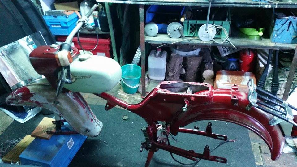

  • Und weiter im Text.

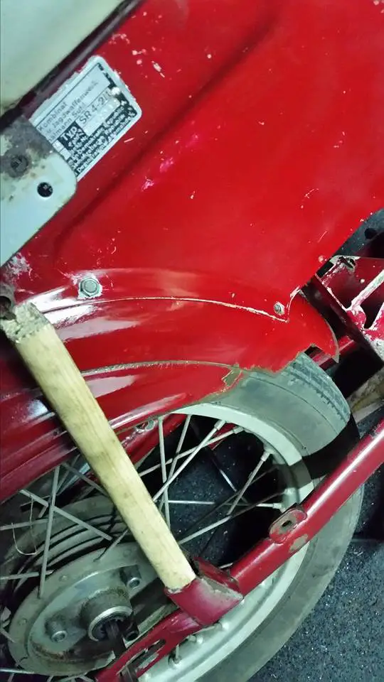

    Rahmen ist nun nackig. Samstag geht es ans biegen.
    Der Rahmen is sonst zu gut um es nicht wenigstens zu versuchen.

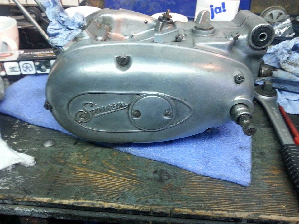

    Motor ist soweit sauber gemacht und anpoliert.
    Zu viel Glanz will ich nicht bei dem Patinastar.
    Kickerwelle und der Standartkram muss neu.
    U-Zündung bleibt.

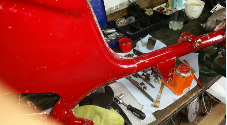

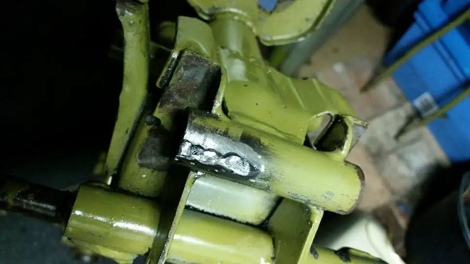

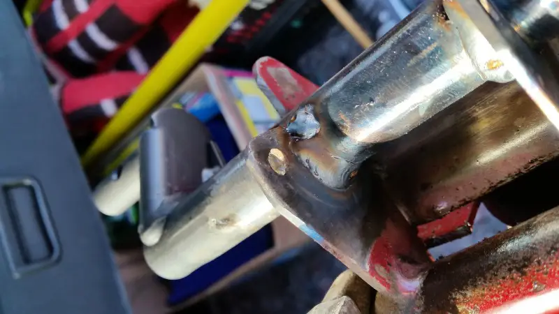

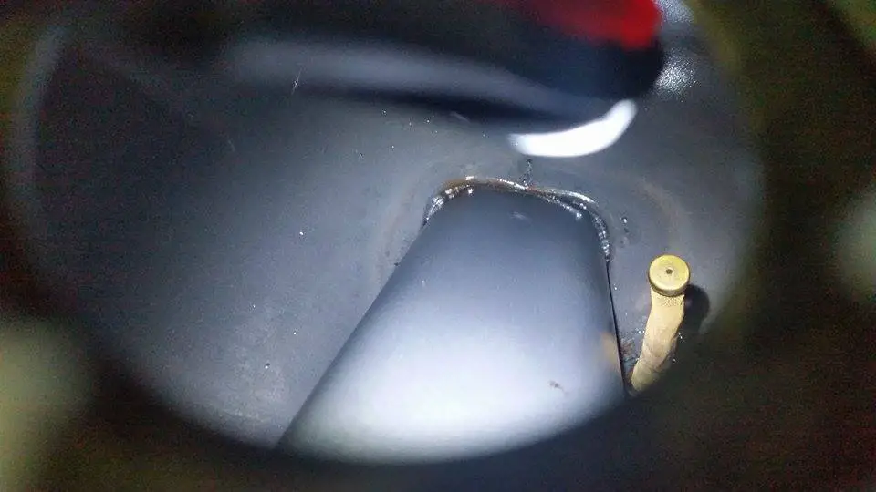

    Dazu noch ein paar Bilder vom Knick.
    Er ist genau am Ende der Verstärkung des Steuerohrs.
    Leider kein Originallack unter dem Koti.
    Ich bekomme von einem Freund am Samstag einen in originaler Farbe.
