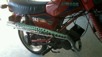

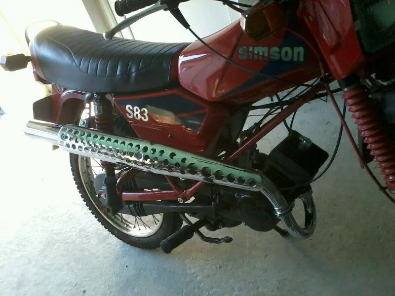

  • So, das gute Stück ist dran:
    Fazit:
    Zuerst war ich etwas enttäuscht, weil der Krümmer nur ein abgesägtes Stück 32er MZA-Endurokrümmer ist. Der hat keine Bördelkante, sondern nur einen aufgelöteten Ring, der mir bisher bei 3 von 3 Tuningkrümmern nach kürzester Zeit abgerissen ist. Nun, bisher hält er, ich geb ihm eine Chance. Weiterhin ist der Auspuff keine spezielle Endurovariante, sondern lediglich ein Daily Race, der quasi um 90° gegen den UZS gedreht montiert wird. Das führt dazu, dass die (unschöne) Schweissnaht, die normalerweise unten ist, nun auf der rechten Seite liegt und man direkt drauf schaut. Aber ist ja dann der Hitzeschutz davor.
    Also der ZT-Reso Enduro mit (serienmäßiger) Kalotte war etwas schöner verarbeitet.
    Wie man sieht, beginnt der Konus bereits vor der zweiten Biegung, die normalerweise der Krümmer noch macht. Bei diesem Auspuff sieht der Krümmer aber nur aus wie ein "U", die zweite Biegung ist schon Teil des Auspuffs. RZT legt zwar eine Krümmerschelle mit augeschweißter Mutter für das Hitzeschutzblech bei. An der Stelle, wo die sitzt, kann man aber das Hitzeschutzblech nicht befestigen, siehe erstes Bild. Es lag dann noch eine Rohrschelle mit Mutter M8 aufgeschweisst dabei, offensichtlich ein Sanitärartikel. Diese war aber auch zu dünn für die Stelle, wo das Hitzeschutzblech endet, also musste man etwas Heimwerkern, denn eine Anleitung wie die Herrschaften sich das gedacht haben lag meinem Exemplar nicht bei.
    Wie auch immer, nach ca. 1h war alles dran und ich konnte testen:
    War etwas lauter als mir lieb war (ungefähr so wie ein Serienauspuff ohne Dämpfungseinsatz)
    AAABER:
    Macht was er soll. Der Auspuff schiebt schön über den ganzen Drehzahlbereich, auch mit S70 primär hat man "unten rum" keine Probleme. Anfahren und Berge gehen nicht schlechter als mit Serie, ab 6500 U/min ist aber deutlich mehr los.
    Meine Empfehlung für einen alltagstauglichen Auspuff, wenngleich er etwas leiser sein dürfte. Die "Kraftverteilung" gefällt mir besser als beim ZT-Reso.
