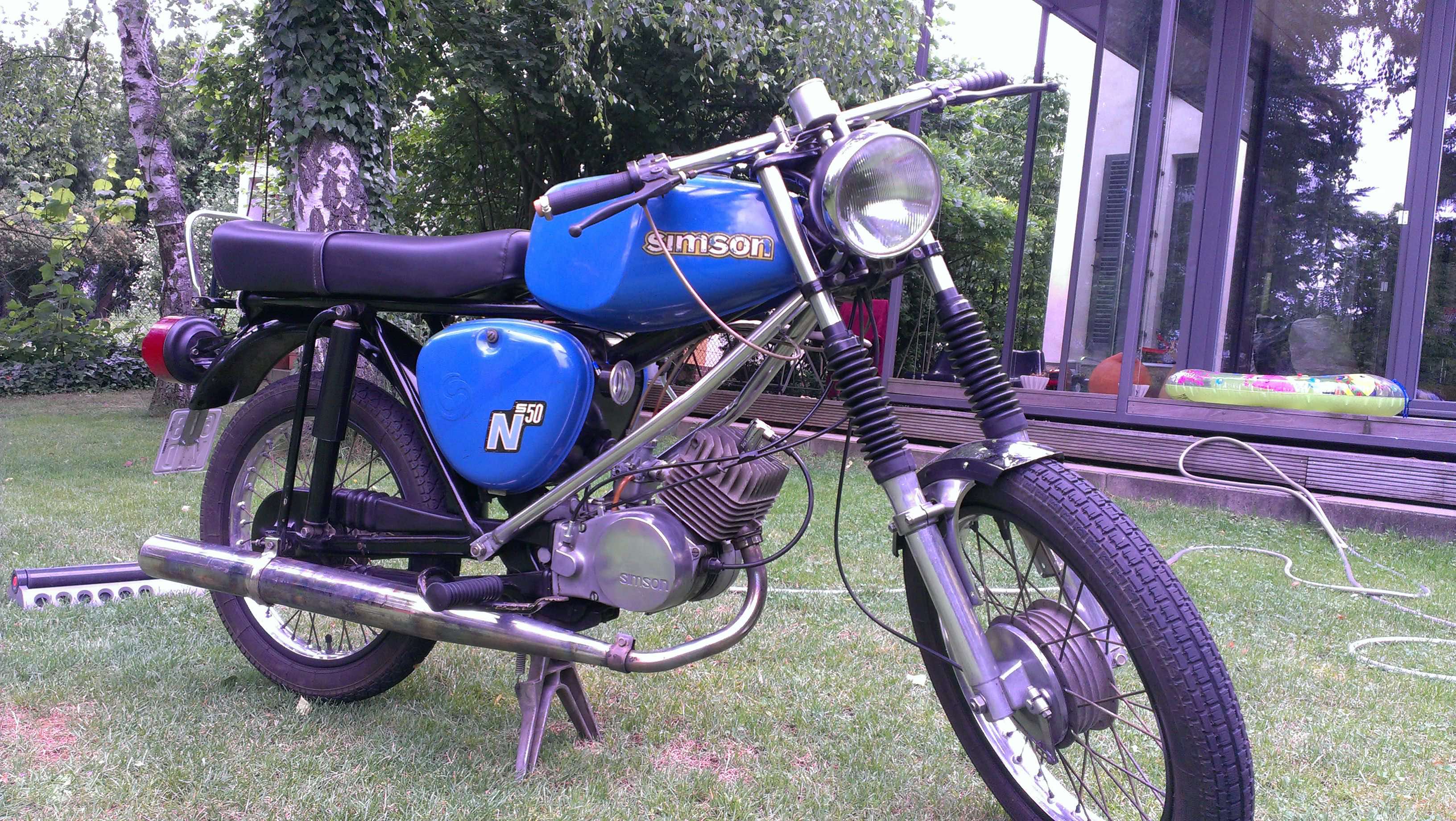

  • Also ich hab das neulich gemacht, bei mir aus optischen Gründen, habe mir meine selber gebaut und mit ner Rohrschelle befestigt, ist noch nicht ganz optimal die Befestigung, ich denke eine schelle die unter dem Tank durchgeführt wird ist eine recht sinnvolle und auch platzsparende Lösung. Wenn man sie , so wie ich bisher am Lenkrohr befestigt kommt man schnell mit dem Lenkerschloss in die Quere.
    Zudem habe ich meine Streben auf höhe des oberen Zylinderkopfendes nach innen und oben gebogen, so kommt man noch gut an den Vergaser dran und das ganze wirkt einfach bulliger , sieht dann ca so aus:
    Eventuell lackiere ich sie noch schwarz, würde eventuell besser passen..
