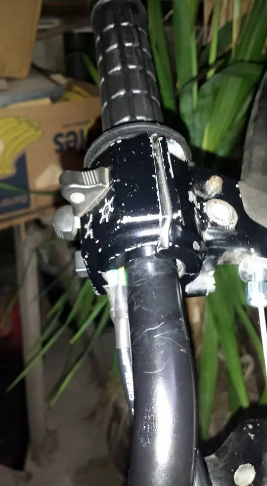

    ich habe Heute mein Tomaselli Lenker auf meiner S51 montiert. Habe es vor einiger Zeit schon mal probiert, aber da hab ich gemerkt, dass die Bowdenzüge zu kurz sind. Habe nun die von der Enduro verbaut und die passen.
    Allerdings habe ich nun 2 Probleme....

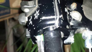

    1. Ich habe nun meine Blinkeramatur angebaut und habe ich in der Mitte so ein Spalt. Bekommt man diesen irgendwie weg? (Siehe Bild)
    2. Meine Vorderradbremse zieht nun kaum. Mit dem alten Bowdenzug wunderbar. Aber nu mit den anderen, kaum Bremswirkung. Die Schraube Am Griff oben habe ich nu bis zum Ende rausgedreht aber trotzdem kaum Bremswirkung
  • die pulverbeschichtung muss oftmals entfernt werden um die armaturen montieren zu können
    gasdrehgriff macht da auch oft probleme
    dein jetziger bodwenzug scheint ne längere seele oder kürzere hülle zu haben
    einfach mal beide nebeneinander halten
    ich würde an deiner stelle den bremshebel unten einen zahn weiter nach vorne stellen
