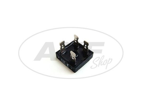

  • Ist bei dir denn ein EWR verbaut oder nur der einfache Gleichrichter?
    Hier mal zum Vergleich:
    hier der EWR:
    und das ist der (Brücken-)Gleichrichter:
    am EWR müsstest du dann 59a und 59b abziehen und dann die beiden abgezogenen Kabel gegeneinander auf AC-Spannung messen. (wie hoch geht sie)
    Dann steckst du die beiden Kabel wieder zurück.
    Messe nun direkt an 59ab des EWR die DC-Spannung gegen den Pin 31 des EWR. Wie hoch ist die Spannung so und wie hoch, wenn du die Bremse betätigst)
    Gruß Frank
