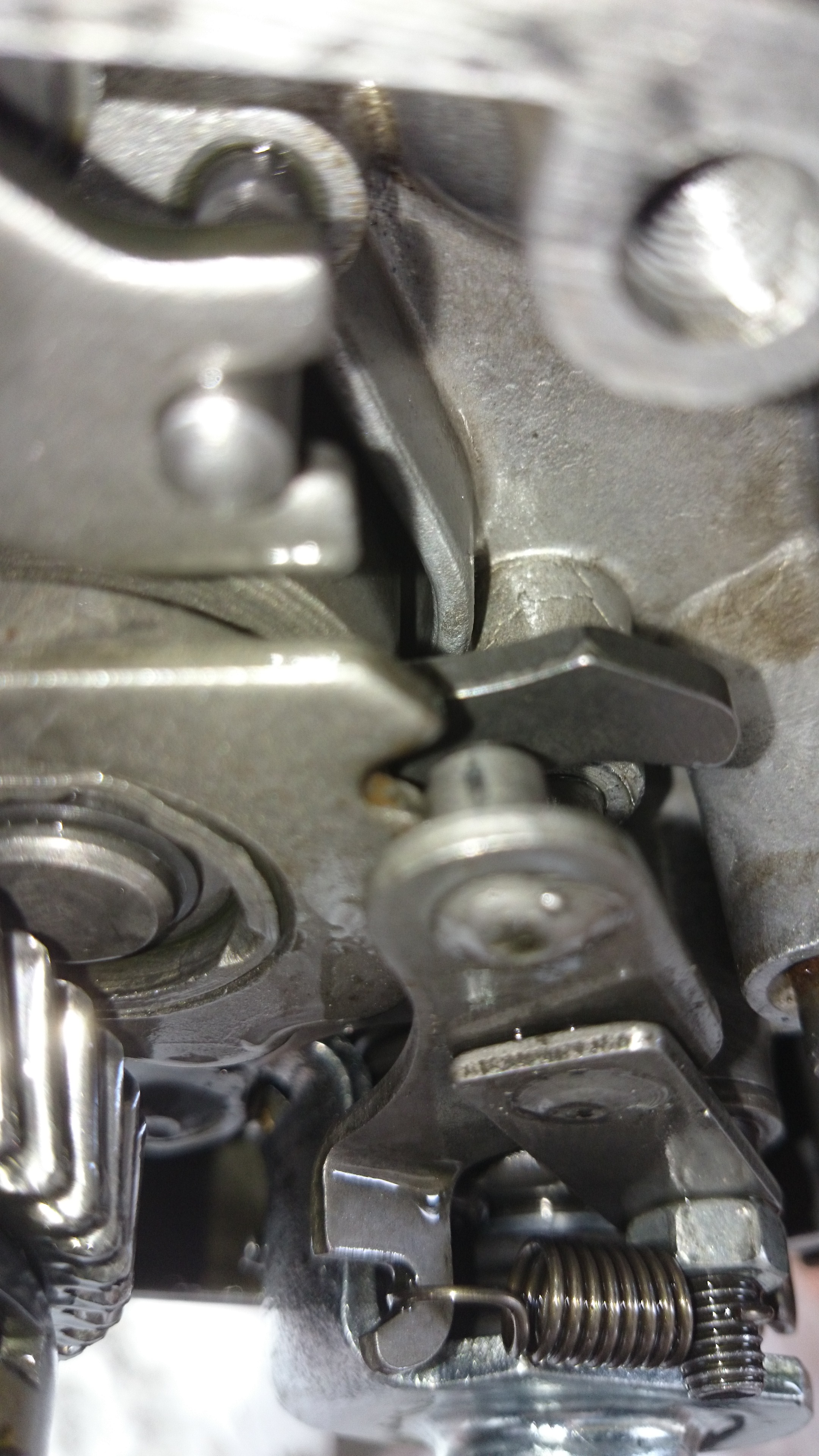

  • So... nach OP und Lebensmittelvergiftung habe ich heute endlich die Zeit gefunden die Schaltung einzustellen. Ergebnis: Ich bin verwirrt. :whistling:
    Prinzip ist soweit klar. Aber: Ich komme nicht in den ersten Gang.
    Wenn ich so weit nach unten schalte, wie es geht, dann bin ich trotzdem im Leerlauf. Schalte ich einen Gang nach oben.... Leerlauf. Weiter nach oben gehts vom Fußgefühl her nicht.
    So sieht es aus, wenn ich ganz nach unten schalte in den gefühlten ersten Gang:
    Müsste das nicht eigentlich der erste Gang sein? Wieso dreht dann der Zylinder nicht mit, wenn ich schiebe?
    Und so sieht es aus, wenn ich einen Gang nach oben schalte, wo eigentlich der Leerlauf sein müsste:
    Dort rastet der Gang offensichtlich nicht ganz ein. Höher schalten kann ich nicht, da der Gang dann wieder in die Stellung im zweiten Bild rutscht.
    Ich habe mal probiert die Stellschraube eine Umdrehung nach rechts und eine Umdrehung nach links - von der Ausgangsposition - zu drehen. Beides hat am Problem nichts geändert.
    Habe ich noch ein anderes Problem, als eine verstellte Schaltung?
    Und was kann ich noch ausprobieren? ?(

    So. Nekro war heute da und hat direkt den Fehler gefunden, der mir als Laie entgangen war.
    Tatsächlich ist - wie hier schon vermutet wurde - die Ziehkeilwelle auf Höhe des 4. Ganges gebrochen. Nekro hat den Motor jetzt mitgenommen, um den Defekt zu reparieren. Vielen Dank nochmal für deine Hilfe! Ohne dich hätte ich das vermutlich nie raus bekommen. :thumbup:
