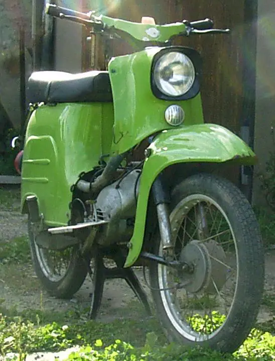

    Also ich hab mir ne schöne schwalbe gekauft für 40 € ... eigentlich 80 €, aber runterhandeln kann ni schaden :))
    3 Gang gebläse und hässliches hellgrün -.-
    fast komplett. nicht ganz zusammengebaut. (s. Bild)
    Blinker und paar kleinteile fehlen.
    sie war nicht fahrbereit, selbst unser simson-händler hat angeblich nichts gefunden.
    die bude hatte keine kompression. also zilli runter und alles war klar. 2 tiefe riefen im zilli und ungefähr ca 4 mm kolbenring weggebrochen, keine ahnung wie das passieren kann. wahrscheinlich hammse beim zusammenbauen gefuscht. k.p.
    das lüftungsrad hate auch gefehlt. -.-
    --> Ausschleifen lassen für 20,80€ mit kolben. 0,7 mm (!) mussten geschliffen werden.
    jezz läuft sie ohne probs.

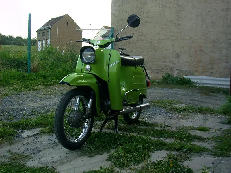

  • der preis für die schwalli ist auf jeden fall OK.
    aber das grün ist doch gar net häßlich, ich finde das sieht total krass ausI)
