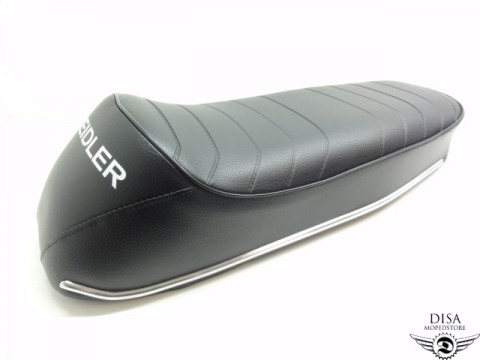

    Und nochmal zur Sitzbank, auch wenn ich es bereits schrieb: Das Programm spuckte mir keinerlei annähernd brauchbares heraus. Daher dieses Ding da.
    Vorstellen könnte ich mir etwas das in Richtung Kreidler Sportsitzbank geht (natürlich ohne Kreidleraufdruck).
    Das müßte man mal schauen ob man es passbar bekommt..oder eben weiter schauen, selber bauen:

  • So eine Sitzbank mit Pseudohöcker müsste eigentlich ein geschickter Sattler aus einer S51-Sitzbank herstellen können.
    Es braucht ja nur der Höcker aufgepolstert und ein entsprechend veränderter Bezug verwendet werden.
    Das hätte den Vorteil, dass die Sitzbank ohne Umbauten an den Rahmen passt und Probleme mit dem TÜV sollte es damit auch nicht geben.
    Ein zweifarbiger Bezug könnte dann dem ganzen noch eine ganz besondere Note geben.
