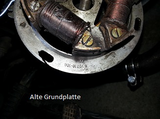

    Da ich sie sowieso neu aufbauen will eine neue Grundplatte besorgt und siehe da ein schöner blauer Funke :thumbup: aber sie springt trotzdem nicht an. :dash:
    Und dann hat es mich gepackt und aus meiner zweiten S51 natürlich funktionstüchtig, Vergaser den Auspuff, Kolben,Zylinder(alles neue Dichtungen) und die Kleinzündspule unter dem Tank getaucht natürlich nach jeder Schritt wieder probiert aber nicht sie läuft nicht( Kompression I.O ,Auspuff frei Vergaser I,O ,Wellendichtring an Kurbelwelle sind neu und funke ist da und ZZP stimmt auch und Sprit(1:50) kommt auch an der Kerze an

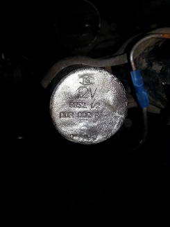

    - Welche Voltzahl steht auf deiner Zündspule?

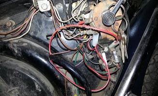

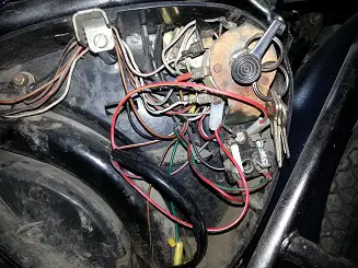

    - Bist du alle Steckverbindungen durchgegangen? Ist eventuell irgendwo ein Kurzschluss drin?

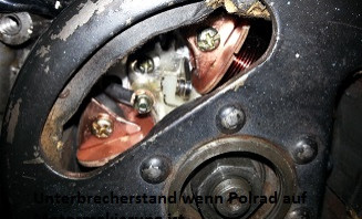

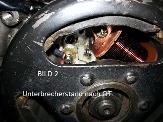

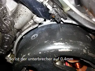

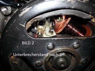

    Choke ist I.o, Grundplatte ist eine neue (Reblika) und auf der Zündspule steht allerdings 12V ich denke ist normal bei meiner anderen war es genauso und ist jetzt in der verbaut die nicht funktioniert Kabelführung sind I.o alles schön fest und nichts defekt :thumbup: .ZZP habe ich mit einer Schieblehre eingestellt :search: heißt Kerze raus Lehre rein dann an Schwungscheibe drehen bin der Kolben ganz oben ist und dann 1.8mm zurück und Unterbrecher 0.4mm :thumbup: aber Fakt ist Funke ist 1a ab und zumerkt man das sie anspringen will :furious: hänge noch ein paar Bilder dran.

    Zündspule 12V ist für Unterbrecher richtig

  • wann hat dein Unterbrecher 0,4mm? bei 1,8mm vor OT?

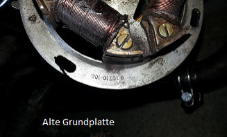

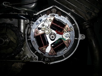

  • Mit Bremsenreiniger habe ich schon probiert. das mit den öl an den filz wusste ich nicht werde ich machen aber daran wird es ja nicht liegen das sie nicht anspringt und .die Nummer auf der alten Grundplatte 8307.10-100 und auf der neuen steht 6V 120606 und auf den polrad 83078010 wenn ich es noch richtig entziffern kann und der Unterbrecher geht kurz nach OT auf die 0.4mm
  • wann geht der Unterbrecher bei dir auf ? ich glaube nämlich dein Zündung ist nicht korrekt eingestellt.

  • Dann ist es nun an der Zeit,deine Zündung richtig einzustellen ^^
    0,4mm muß der Unterbrecher OT haben.
    Beim ZZP von 1,8mm vor OT muß der Unterbrecher beginnen zu öffnen.
    Dreh also in den OT und stelle o,4mm ein.
    Zuerst also ZZP ermitteln (nicht nach Markierung gehen) und die GP mit der Markierung zum ZZP ausrichten.
    Dann wie oben beschrieben vorgehen.
    Zum Schluß nochmal überprüfen,ob der Unterbrecher im ZZP beginnt zu öffnen
  • Habe auch schon probiert ich weiß das es so richtig einstell wäre aber wenn ich es so lasse habe ich kein funken .was mir noch aufgefallen ist das kurbelgehäuse ist recht feucht mit sprit bei meiner anderen Simme ist das nicht so und am zylinder und kolben kann es ja nicht liegen ist ja aus der funktionsfähig Simme
