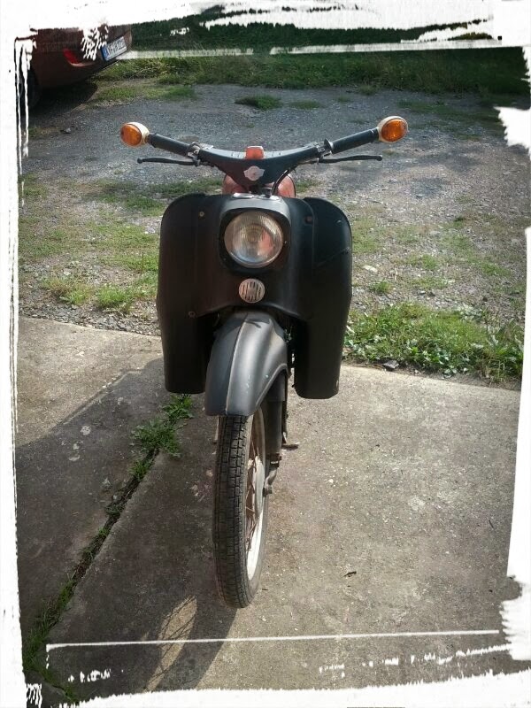

Hier die Bilder im Urzustand:
Der Preis war für mich okay, da der Rahmen wirklich in gutem Zustand ist - unten am Motorhalter ist etwas oberflächlicher Rost, ansonsten ist fast nichts dran.
