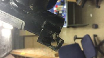

  • Kann mir mal jemand schnell ein Referenzfoto vom S51 Rahmenkopf Lenkerschloss Einrastung machen oder verlinken? Ich muss die die Endanschläge da irgendwie restaurieren. Sieht ziemlich verbogen aus.

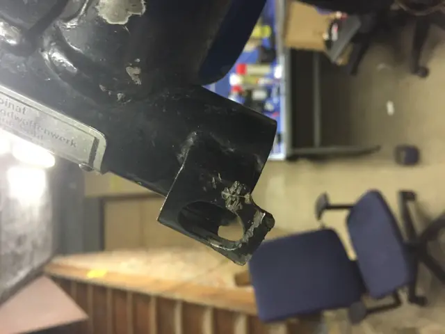

    Einfach das untere ende wieder weizer rein dengeln, so das es gerade ich wenn man das Lineal drauflegt, ist jetzt nen bisschen aufgedrückt

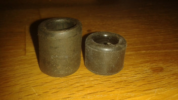

  • Ich habe neulich neue Schwingen-Buchse für die KR51/1 bestellt und wunderte mich, dass diese nicht richtig passen. Laut Beschreibung sind es die aber. Ist das jetzt der neue Standard oder gibt es noch welche, die der Länge der alten Buchsen entsprechen?
    P.S. Links im Bild die alten, originalen Buchsen, rechts die MZA Buchsen.
  • Das ist die tolle Passgenauigkeit.. Wenn du es schaffte, die ohne zu beschädigen einzubauen, sieht die neue Buchse irgendwann so aus wie die alte. Das setzt sich dann entsprechend.
    Meistens ist es aber eine riesige fummelei und bedeutet blutige Finger und eventuell eine kaputte Gummibuchse.
    Die soll sich um 1/3 der Länge setzen? Das kann ich nicht glauben. Ich wollte die Dinger nicht verbauen, aber mein Schwager möchte es günstig...
    (A. Einstein)
  • Ja, das wird sich setzen falls du es am Stück eingesetzt bekommst. Verwende nicht zu viel schmiermittel. Die Buchse rutscht dir sonst überall hin, nur nicht in die Buchse.
    Kannst das Gummi vorher mit nem föhn erwärmen. Damit wird es was dehnbarer und Formbarer und will nicht so schnell wieder in die ursprüngliche Form zurück.
    Probier es mal.
