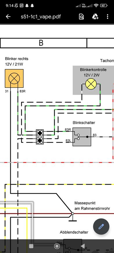

Moin,
bin gestern daran verzweifelt, die Blinkerkontrolle an S51 VAPE mit Tacho und DZM zum Blinken zu bringen...
Kabelze waren bei VAPE bei, Kontrollleuchtenkabel hat am Ende ne Brücke/Erweiterung zum 2. Kabelschuh.
Wenn ich Elektridiot die beiden Kabel anschließe, habe ich rechts/links geschaltet Warnblinker, wenn ich nur eines stecke, funzt es nur in eine Richtung.
Ich steh grad voll auf dem Schlauch...
die beiden Kabelse der Blinkkontrolle kommen auf den Leitungsverteiler im rechten Teil des Herzkastens
Jesweils grün schwarz an grün schwarz und weiss schwarz an weiss schwarz.
ok, der Dreckskabelsatz ist Müll.

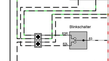

Wenn ich den Schaltplan oben anschaue - die Blinkerkontrolle hat keine Masse, sondern nur rechts (gr/sw) und links (sw/w)?
Ist diese Annahme korrekt?
joar stimmt
die Masse wird sich dann, wenn der Fahrtrichtungsanzeiger links Strom bekommt, immer von dem Leuchtmittel rechts geholt
Danke, kapiert - muss ich noch eine Leitung extra ziehen - scheiss chinakabelze ...
in dem Kabelsatz war dafür nur eine Leitung mit ner Erweiterung vorgesehen:
