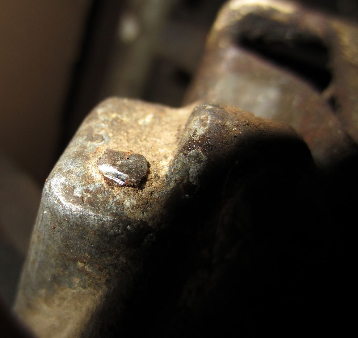

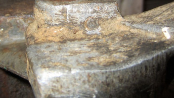

Hallo zusammen,
ich wollte bei der Schwalbe meinen Hauptständer demontieren. Ich bekomme aber den Stift nicht raus geschlagen, der den Ständer auf dem Rohr festhält. Wird der Stift bei aufgebocktem Moped in Fahrtrichtung von vorn nach hinten raus geschlagen oder von hinten nach vorn? Nach dem Aussehen des Stiftes zu urteilen, sind beide Seiten schon etwas platt gehämmert worden, ich kann also die Einschlagrichtung nicht mehr genau erkennen. Danke, Marko

Hallo Marko,
ich würde sagen raus von vorn nach hinten. Wenn er von hinten nach vorn eingeschlagen wird, kann er bei hochgeklappten Ständer während der Fahrt nicht "rausrutschen". Wahrscheinlich hängt der Stift mit den Jahren sehr fest. Viel Erfolg.
