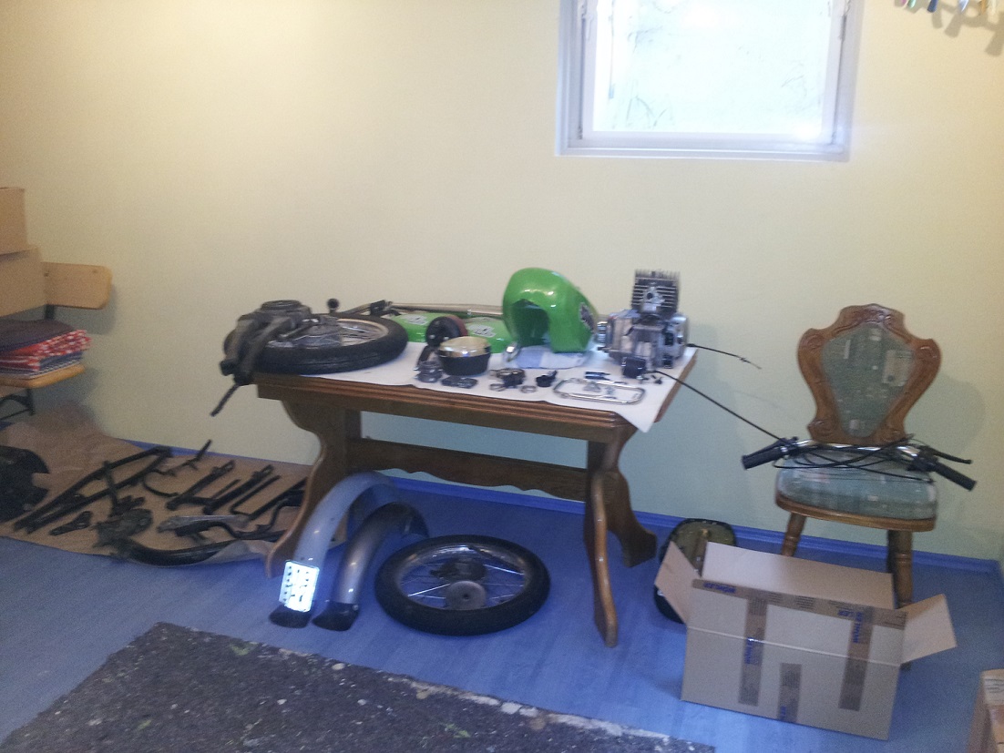

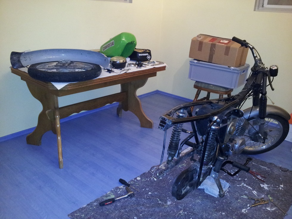

    Heute und Gestern habe ich sie erst einmal zerlegt, alles ein wenig dokumentiert, beschriftet etc. um es einfacher zu haben.
    In der kommenden Zeit versuche ich erstmal fehlende Teile aufzutreiben bzw. zu ersetzen wie eben das Schutzblech z. B und alles vom Groben dreck zu befreifen vorallem den Rahmen.
    Hier noch ein paar Bilder:

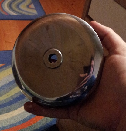

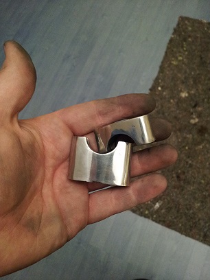

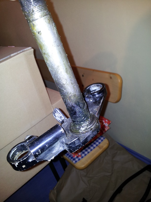

  • Moinmoin,

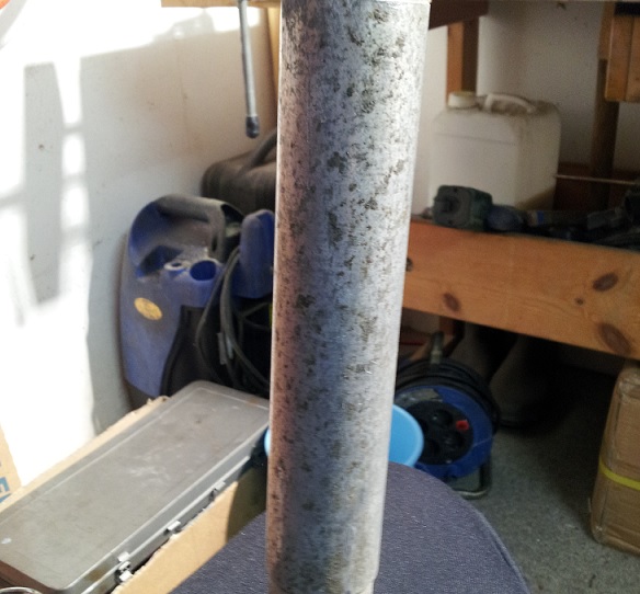

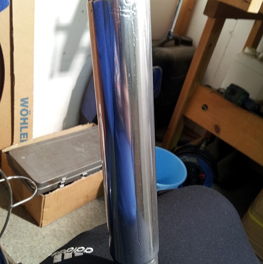

    Polieren tu ich mit einem normalen 9€ Baumarkt Set :thumbup: Und ner Bohrmaschine natürlich sollte aber mind. 3000 Umdrehungen hergeben.
    Hier mal ein kleiner eindruck mit einem Vorher/Nacher Bild meiner Telegabel, die tiefe Kerbe oben beim "Nacher Bild" konnte ich leider nicht rausschleifen ist zu tief :

  • Oh wie geil :D Sieht richtig gut aus ! Ich wollte ja auch polieren, aber ich finde keine Sets im Baumarkt.... Nur für die Hand zum polieren, aber damit wird das nix.... Und dann gibt es noch Schaumstoff - Polierscheiben für die Flex..... Hast du sowas oder hast du ehern solche Filz Scheiben?
  • Super, danke Dir :) Jo, Sandpapier hab ich schon eine Stunde genutzt.... Ist auch besser geworden als vorher, aber trotzdem keine ,,Spiegel-Optik,, :D
  • Wie lange dauert das mit dem polieren so? z.B. bei dem Nabdendeckel den du da gemacht hast?
  • Die endpolietur ist Meiner Meinung nach das schwierigste, die vorarbeit ist aber auch wichtig, sonst bringt am ende die beste politur nichts. ich schleife meistens erst mit 180er vor, je nach zustand aber auch, damit hol ich dann die tiefen sachen raus, dann 240er, 400er, dann rotes schleifpad trocken, dann nass, 800er nass, graues schleifpad nass, 1200er nass und dann politur

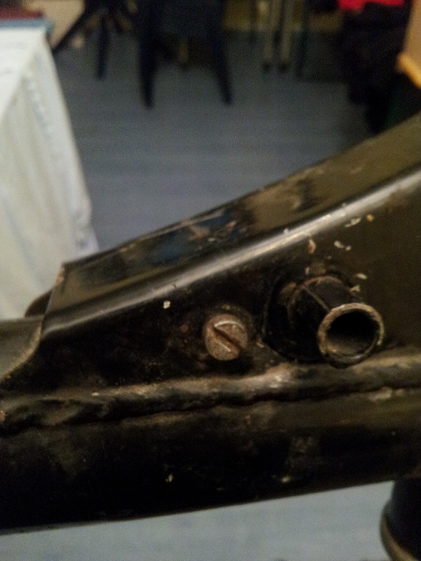

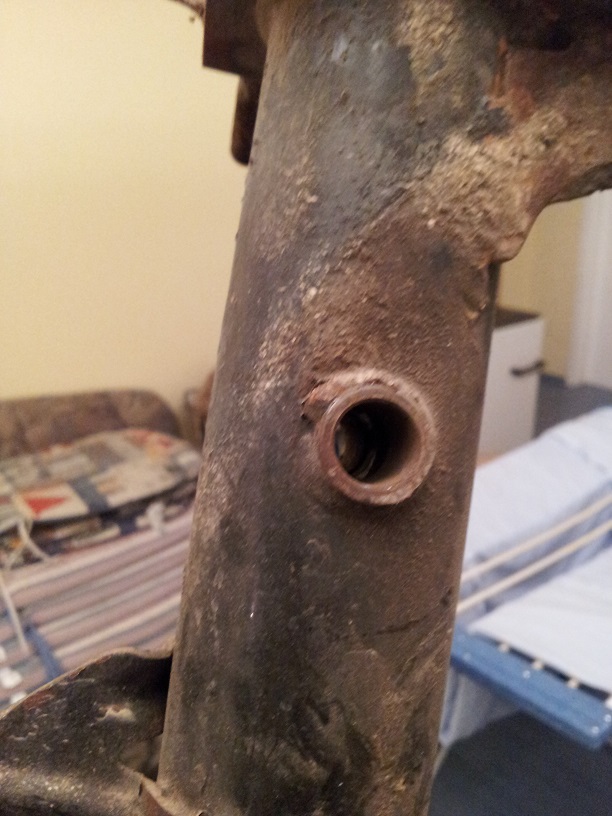

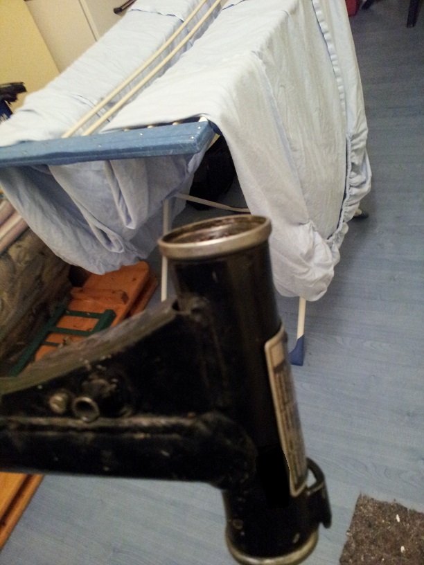

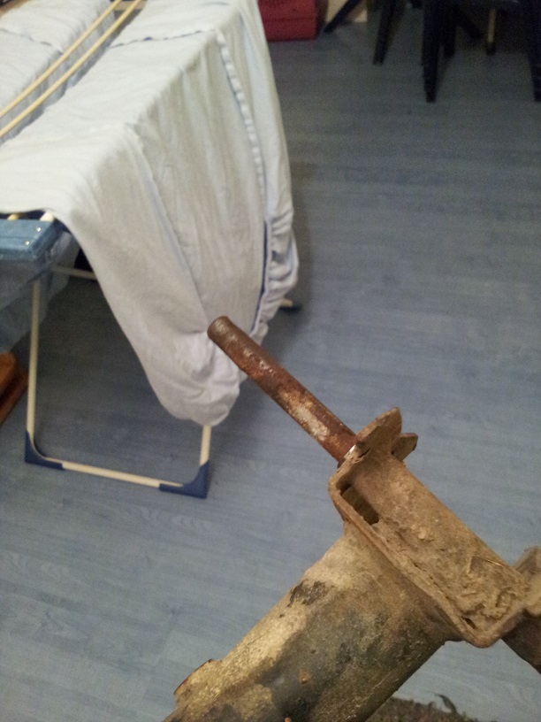

  • So hab jetzt mal ne frage an euch, ich möchte meinen Rahmen fürs Pulverbeschichten vorbereiten, bräuchte jetzt Tipps was man beachten muss, abkleben oder verschließen wie auch immer, hab dazu auch mal Bilder gemacht, also die Buchsen sind schon raus von der Motoraufhängung sowie von der Schwinge. Sind noch andere Gewinde wo ich am besten Schrauben reindrehe?
    http://666kb.com/i/cj81fzt1dkw6gu9oq.jpg
    Dieser Stift muss ja raus, aber für was ist der eigentlich gut?

    http://666kb.com/i/cj81mlqlyx2skeu8a.jpg
    Hier muss ja noch dieses Rohr weg oder? (hat das nen Namen?)
