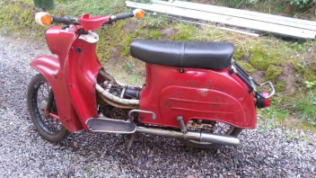

    Günstig heisst für mich -ich will was dran machen. Ne laufende Kiste kaufen ist irgendwie zu langweilig.

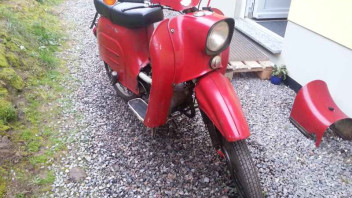

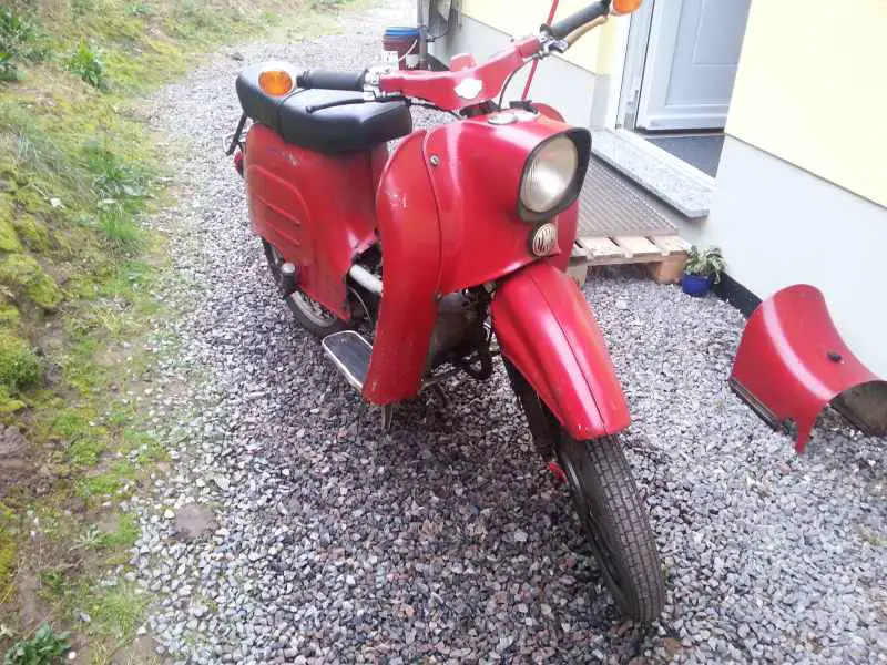

    Nun habe ich in 1km Entfernung eine Schwalbe gefunden (über Ebay) und die gekauft- an der wurde aber wohl schon
    kräftig gebastelt.

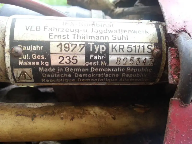

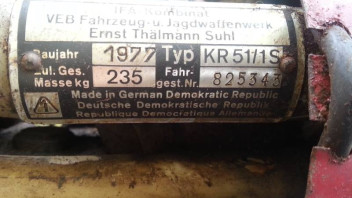

    Typenschild besagt KR 51/1S- was genau mein Ding ist! Ich will Halbautomatik fahren!!

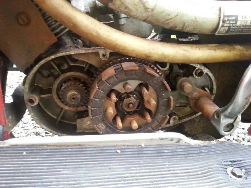

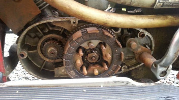

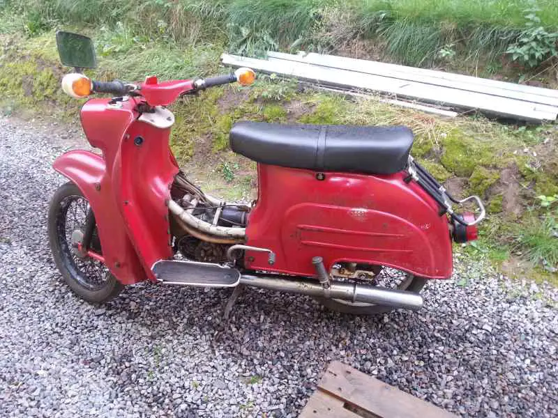

    Aber eingebaut ist irgendwas mit Kupplungszug und auch ein Kupplungshebel ist vorhanden; dafür fehlt der Gaszug- aber das ist
    ja nicht so das problem.
    Die Kupplung ist nicht vollständig und der Fußschalthebel sowie die Motorabdeckung auf der Kupplungsseite fehlt.

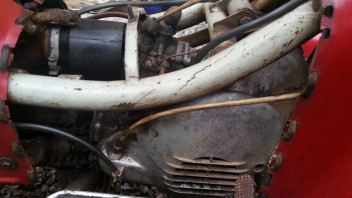

    Nun- wie gehe ich nun am besten vor? Kann ich am Motor erkennen, ob den jemand umgebaut hat oder gleich einen
    halbautomatik Motor suchen und den dann einbauen?

  • Wenn du nach einem Motor suchst, suche auch gleich das passende Trittbrett und die passende Tunnelabdeckung ;)
    Gibts einen besonderen Grund, wieso du Automatik fahren willst?
    Schaltung rockt nämlich ;)

  • Kenne das nur vom Krause-Duo. Gänge schön hochziehen, Gaswegnehmen,
    langsam u. vorsichtig schalten und mit Gasdrehgriff einkuppeln.
    Besonders schnell läßt sich auch die Schwalbe damit nicht schalten, durch das
    nötige abtouren lassen d. Motos geht Zeit verloren...
    Auch bitte nach dem richtigen Schalthebel suchen. Der hintere Teil vom Hebel
    (hochschalten) ist länger als beim normalen Schalthebel.
    Die Trittflächen des Hebels sind übrigens auch etwas breiter und geriffelt.
    (kein Plasteüberzug)

  • Moin zusammen , Schalthebel habe ich gesehen bei Ebay für 18 eus sofortkauf ! Weil die sind auch dicker ! Und Motorabdeckung gibt es auch noch welche ! Man muss nur suchen , dann findet sich auch was ! Mit denn Trittbrettern ist das so eine sache die sind schon was selten ! Motoren dafür bekommt man eigentlich schon für wenig Geld ! Hab ja auch noch einen rumliegen . Gruss
