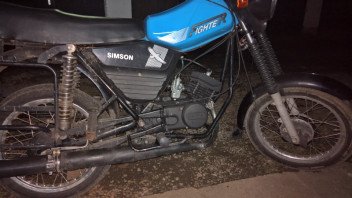

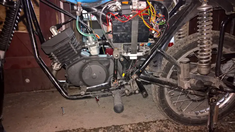

  • Ja hab den lackiert sollte kein Problem sein. Habe dazu hitzebeständigen Lack zum einbrennen genommen.
    hab jetzt den bis 800°C hitzebeständigen Lack von Motip genommen und habe am Donnerstag lackiert die Farbe hat der Motor gut angenommen nachdem alles mit Bremsenreiniger entfettet war. DaS Reso Logo habe ich geplant
    der Zylinder war anfangs widerwillig mit der Farbannahme, abe nachdem die erste Schicht trocken war habe ich noch eine zweite drüber gesprüht.
    am Freitag habe ich den Lack dann unter Vollgas und 180 km Tour nach Magdeburg mal "eingebrannt" hat bis hinter Spandau gestunken
    Das Ergebnis kann sich sehen lassen, werd aber noch eine dritte Schicht auf den Rumpf sprühen
