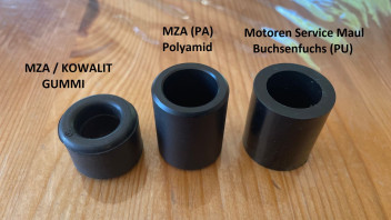

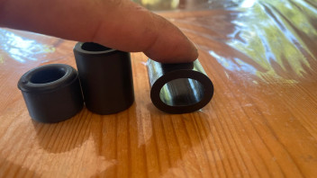

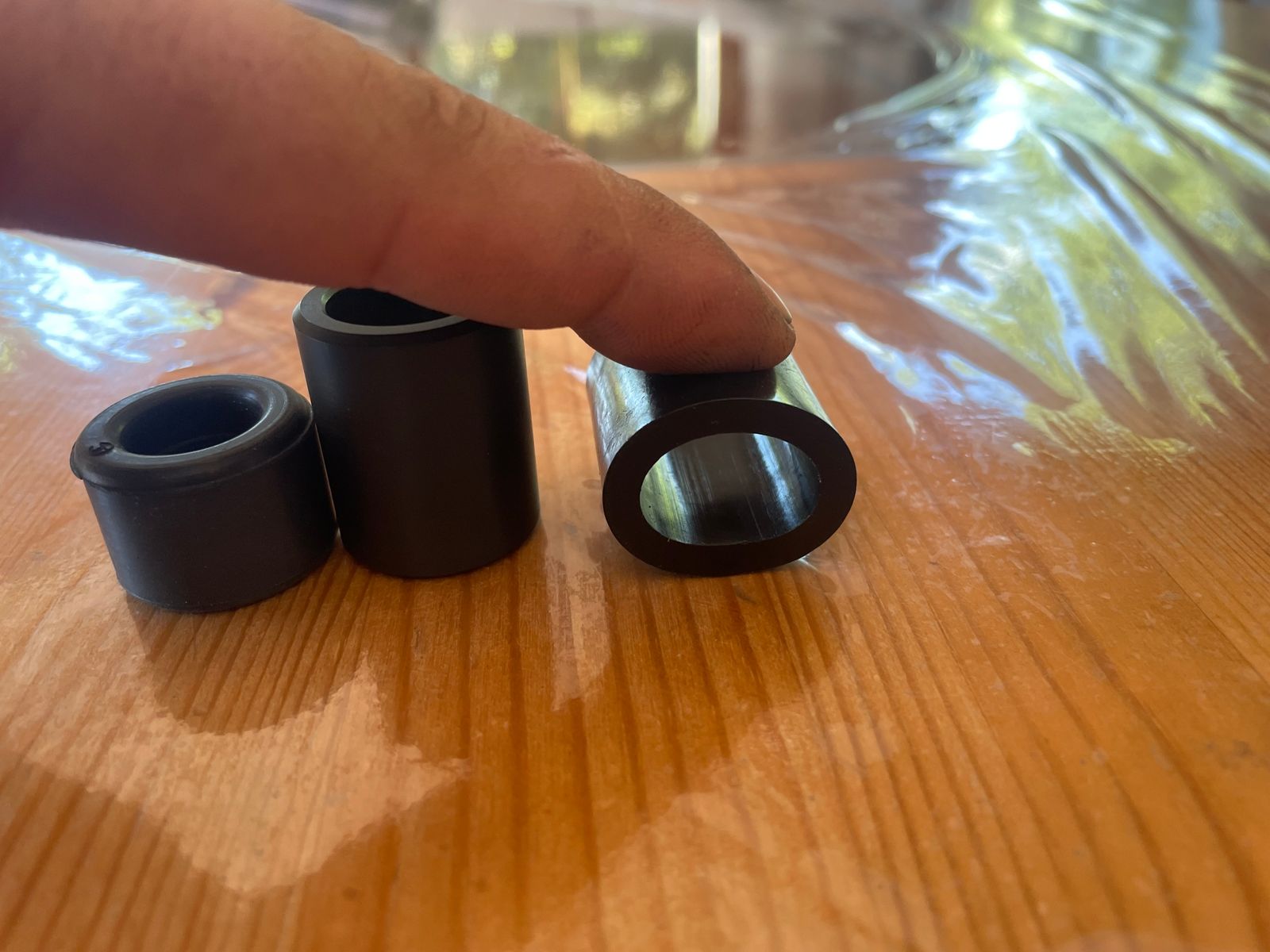

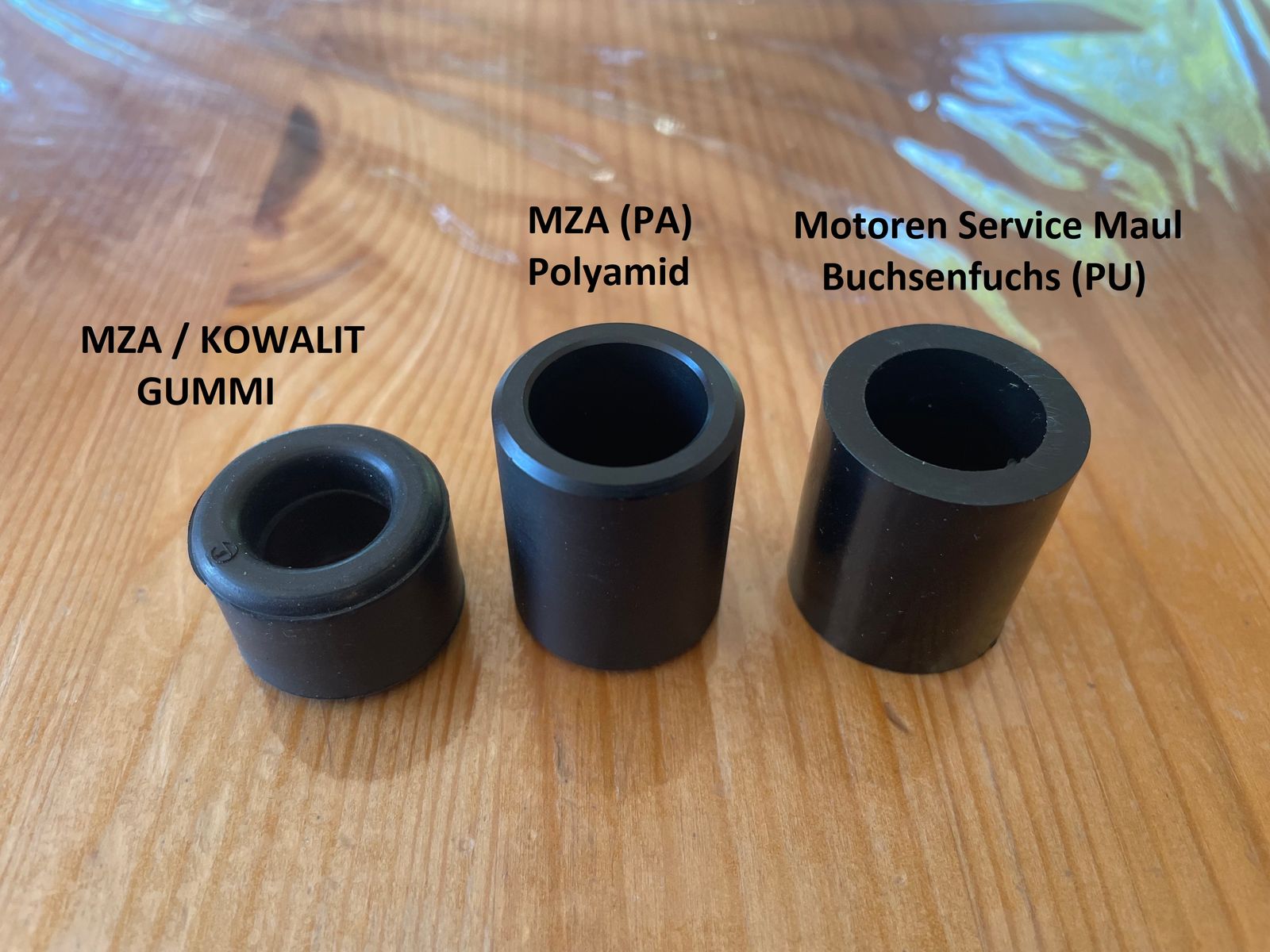

  • Könntest Du die 3 Buchsen Sorten mal auf einem Bild nebeneinander legen?
    unsere Polyurethan Buchsen sind weich und dämpfen genauso wie Original die Schwingungen. Das Material verhält sich ähnlich wie das Original Gummi ist aber deutlich Robuster. Man sollte auch mal Überlegen das Polyurethan nicht gleich Polyurethan ist, da gibt es unendlich viele Mischungen, Shore härten etc.
    Nur weil vielleicht in anderen Bereichen sowas als Knüppelhart verkauft wird.... Die Buchsenfuchs PU Lager werden nicht ohne Grund seit Jahren als die Lösung schlechthin verkauft.
