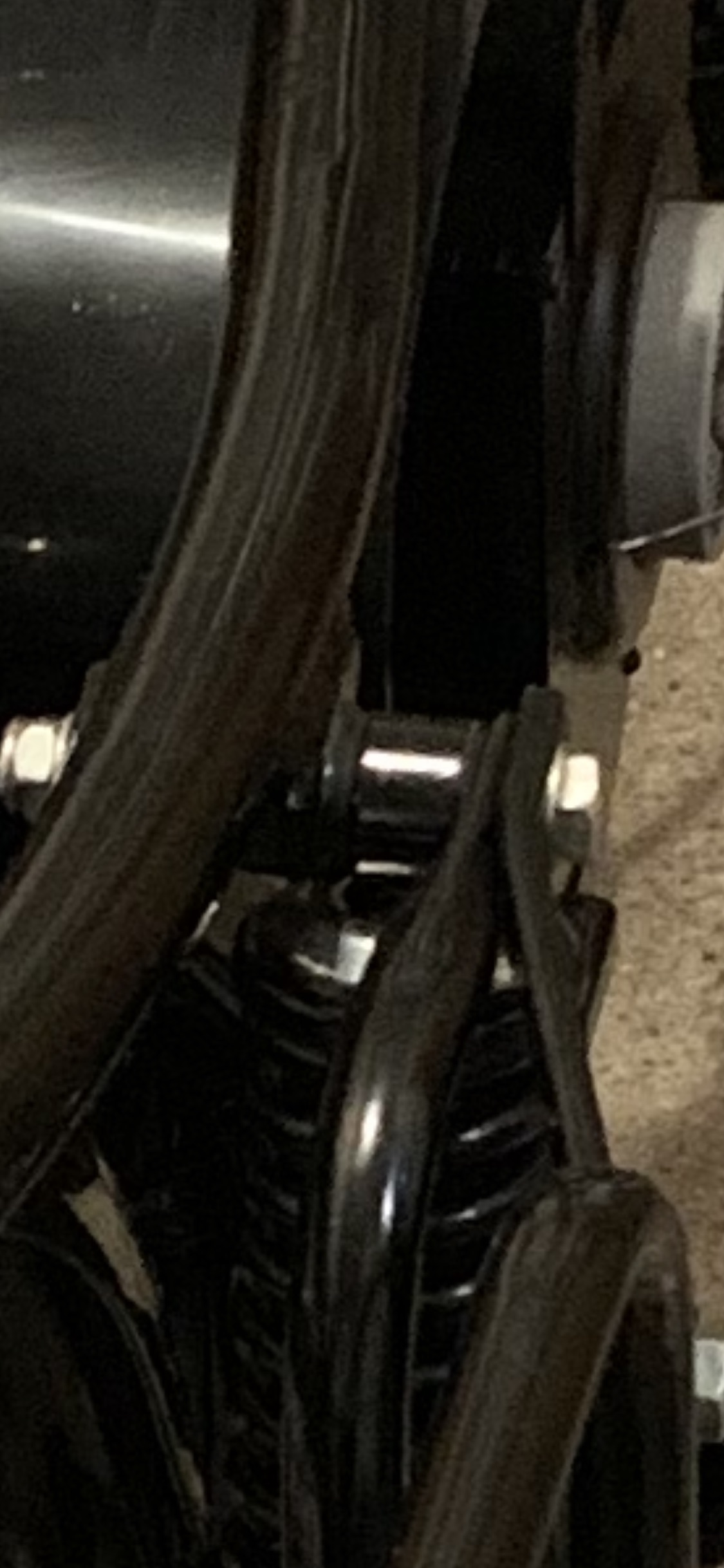

    Oben:
    Schraube-Scheibe-Dämpfer-Gepäckträger-Fußrastenträger-Obergurt-UScheibe-Sprengring-Mutter
  • Schraube-Scheibe-Dämpfer-Gepäckträger-Fußrastenträger-Obergurt-UScheibe-Sprengring-Mutter
    möööp FALSCH
    Schraube-Gepäckträger-Scheibe-Federbein-OBERGURT-FUSSRATSENTRÄGER-Scheibe-Sprengring-Mutter
  • Danke, wird geprüft, habe gerade nochmal im Bildarchiv geschaut:
    Scheint, hab es richtig gemacht... - es sei denn, der Auspuffträger kommt noch anders?
