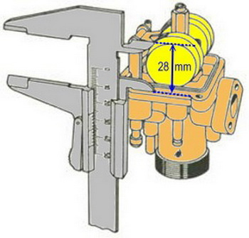

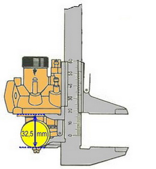

Könnte auch am Schwimmerstand liegen!!
der ist ohnehin schon etwas zu hoch eingestellt.
