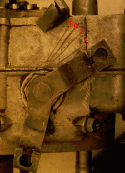

  • Nein bei der normalen Handschaltung ist kein Zurückspringen in die Ausgangsposition.
    Da ich noch meinen alten unregenerieren Handschaltungsmotor im Keller habe hab ich dir mal ein kurzes Video gemacht.
    Die Gänge 1,0,2,3 findest du auch als Bleistiftmarkierung im nachfolgenden Bild
    Ich hoffe es hilft dir :)
