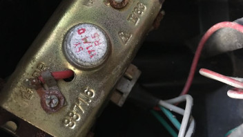

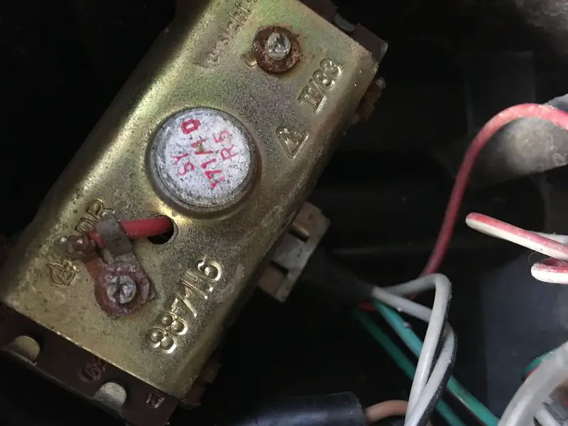

das isn blinkgeber.

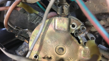

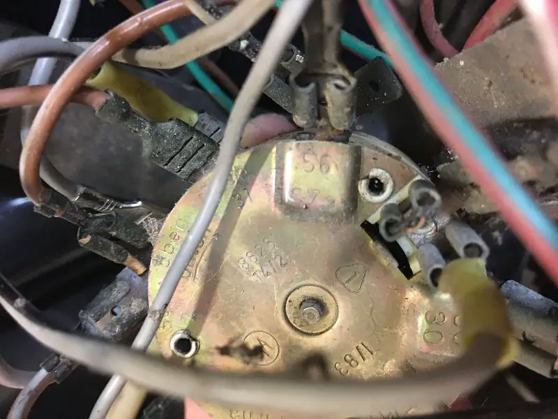

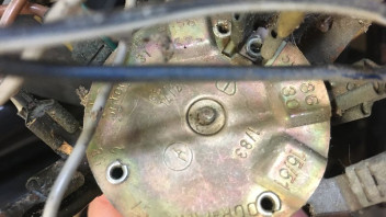

Wenn es ne unterbrecher ist, dann sehe dir mal zuerst den unterbrecher an. Wenn der die kahre offen stand sind die kontaktflächen sicher vergammelt.
das isn blinkgeber.
OK.
Der Deckel was zwar drauf ,aber ich schau mir den Unterbrecher mal an.

wo war denn der Funke nun abhanden gekommen?
Habe den Unterbrecher mal mit der Feile etwas angeschliffen.War wohl etwas korrodiert.
