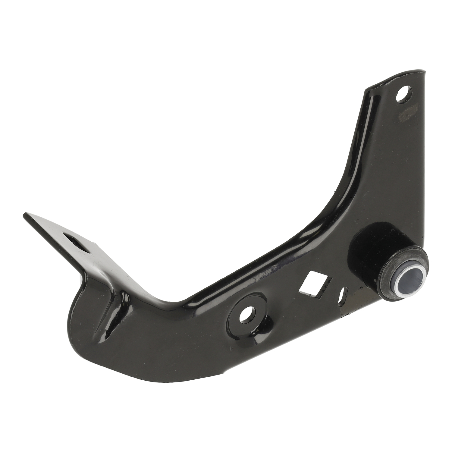

    da ich das Bremslicht bei meiner S51 so umbauen möchte, wie es bei der S53 von Werk aus verbaut war, habe ich mir folgende Teile bestellt:

  • Ist doch eigentlich nicht sonderlich schwer.
    Den Bremslichttaster mit Halterung am Motorhalter anbringen ,gemäß Schaltplan verkabeln,fertig.

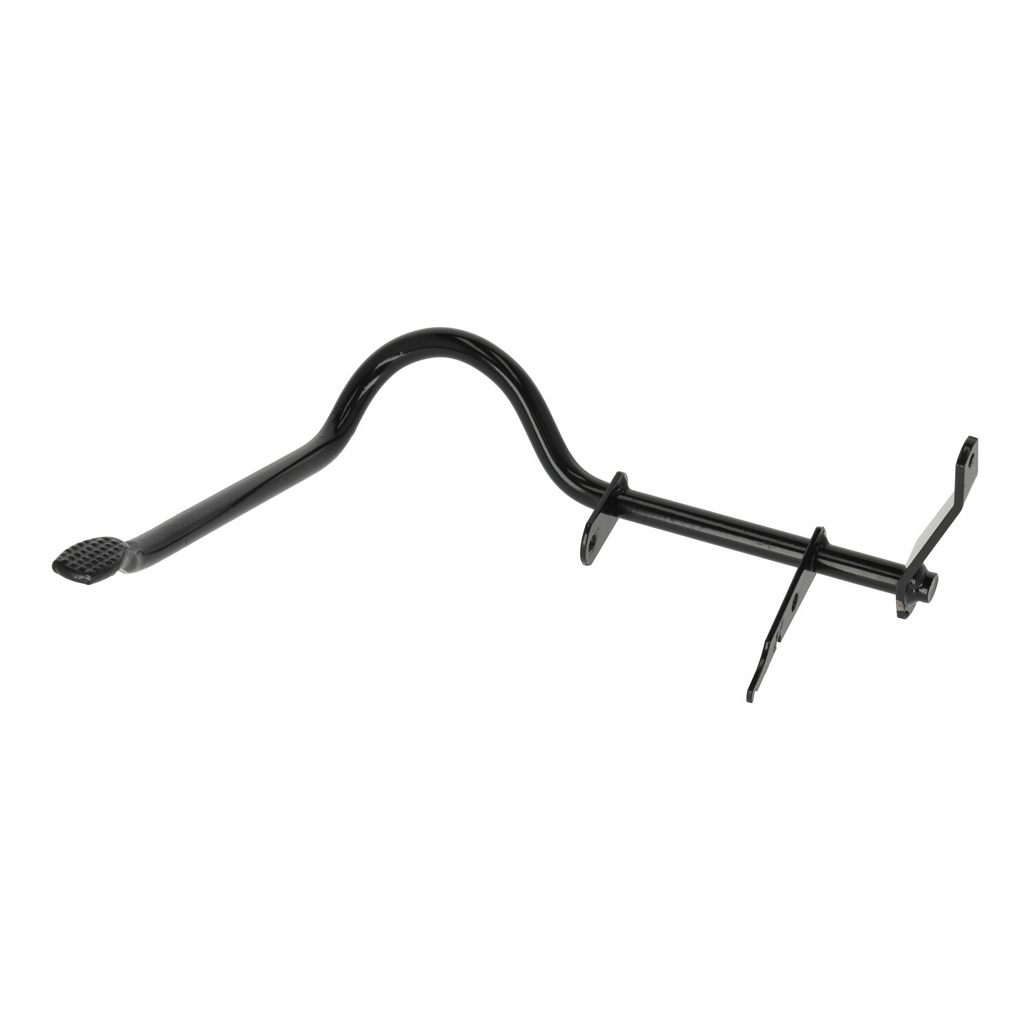

    Vorraussetzung ist ein Motorlager mit Schlitz für den Halter und den Fußbremshebel mit langer "Lasche" links,damit die feder eingehängt werden kann.
    Ansonsten muß man den Schlitz im Motorlager selber anbringen und mit der Feder improvisieren
  • Also ich würde an deiner stelle so einen Motorhalter Gebraucht suchen und den Verbauen sonst darfste ganz lange mitm dremel den schlitz das rein schneiden ;)
    Du könntest die Feder dann bei der "Rückholfeder" mit einhängen aber dann KANN es passieren das es ab und zu KLemmt weil die Feder zu schief Hängt! (das Problem habe ich ab und zu)
    Ich habe aktuell einen alten Spanner von Hinterrad im Motorhalter drinnen aber das ist keine Ideal Lösung! Du könntest dir allerdings ein Blech so Biegen das der Bremslichtschalter senkrecht drinnen Halt hat und ihn oben an der Schraube vom Motor befestigen (Die Obere Lange die den Motor Hällt)
