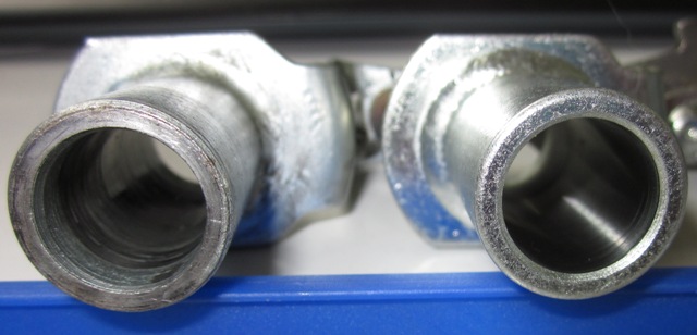

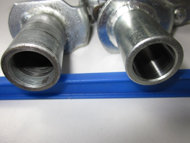

  • Es liegt aber oft an der sehr schlechten Oberflächen Qualität der Hohlwellen.
    Die Linke Hohlwelle war gerade mal 1000 km dicht und die rechte ist von FEZ und hat innen eine super Oberfläche, nur leider immer noch einen Außendurchmesser von 21,7mm der in einen 22 Simmering abdichtet.
