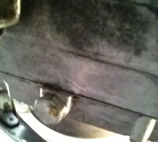

  • Bei meiner S51 ist die Ölablassschraube undicht. Wie kann ich diese abdichten?
    Der Motor leckt. Ich habe den Motor unten abgewischt und 1 Tag später wieder einige Tropfen am Motorboden und an der großen Schraube unten am Motor entdeckt, sonst ist er sauber.

  • Nein den Ringtausch bekommst du nicht hin ohne das Öl abzulassen.
    Ich nehme immer die aus Alu die drücken sich besser.
    Getriebeöl SAE 80 W GL 3 gibt es auch von Liqui Moly auf dem Baumarkt( bei uns jedenfalls).
  • Ich bneutze immer Hitzefestes Silikon und einen Kupfering---> gibt es beides in jedem Baumakrt...
    erst bisschen von dem Silikon um die Ablassschraube (direkt auf das Gewinde) Kupfering drüber und dann ganz normal die Schraube ins Gehäuse einschrauben.
    Das was beim einschrauben heraus quiwllt eben ab wischen und es tropft nie wieder was.
    Beim lösen gab es auch nie Probleme
    Bester Mann !

  • du kannst die dichtung wechseln ohne öl abzulassen, einfach das moped ETWAS auf die rechte seite kippen, wenn du zuviel kippst läuft es aber zur abtriebswelle raus.
    silikon ist nicht zu empfehlen, das wird vom öl zersetzt und kein guter dichtwerkstoff.
    falls du etwas zusätzlich nehmen willst nimm teflonband, das ist hitze und chemisch beständig
