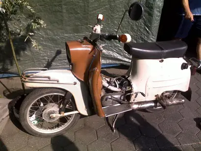

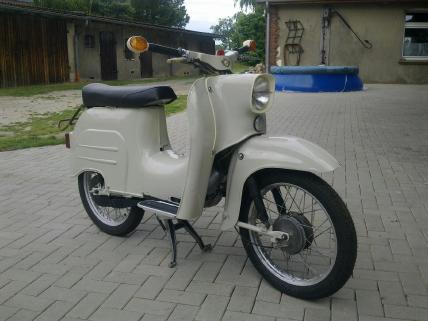

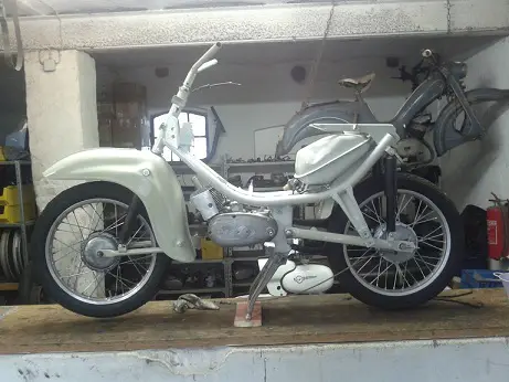

    möchte hier mal mein Projekt kurz vorstellen. Habe mir eine KR 51, Bj. 67 zugelegt und dann komplett angefangen alles auseinander zu nehmen. Bin also mit meinem Anhänger gen neue Bundesländer gefahren und hab über Ebay- Kleinanzeigen diesen Vogel abgeholt. Er lief hatte aber optisch ein paar Mängel. Nach dem ich den Rahmen und die Blechteile (von Kädix in tundragrau) neu gepulvert (lassen) habe bin ich grad wieder am zusammen basteln....
    vorher:
    Entkleidung:
    Zusammenbau des gepulverter Rahmen und den Blechteilen:
    Fertig :) :
